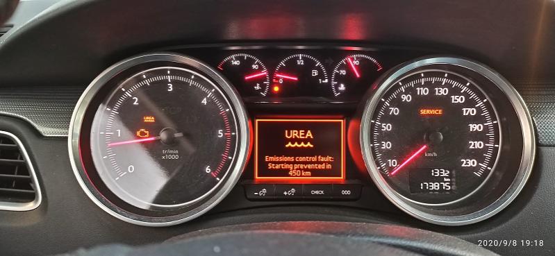

    Iulie: Martori in bord, conform poza,

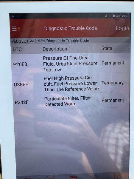

    Septembrie: Verificat cu tester si au iesit urmatoarele coduri de eroare: P20E8 si P242F ( Pressure of the urea fluid. Urea fluid presure too low si Particulate filter. Filter detected worn),

      Exista suficienta cantitate de AdBlue in rezervor. La apasarea butonului "check", primesc mesajul ca am peste 5000km, pana la reumplere cu AdBlue. Avertizarea din poza, semnifica ca nu mai pot porni masina dupa 450km, daca nu rezolv problema cu sistemul de depoluare. Am citit si in carte despre asta

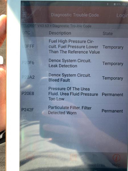

                      Am fost la cineva, recomandat de altcineva. Testerul era destul de "profi", dupa parerea mea. La momentul respectiv, erorile au fost sterse, dar cele permanente au reaparut imediat, dupa punerea contactului. Ce nu inteleg este de ce au disparut si au aparut din nou?
                      Am atasat si erorile initiale si cele dupa ce s-a facut stergerea

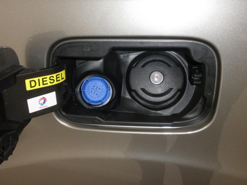

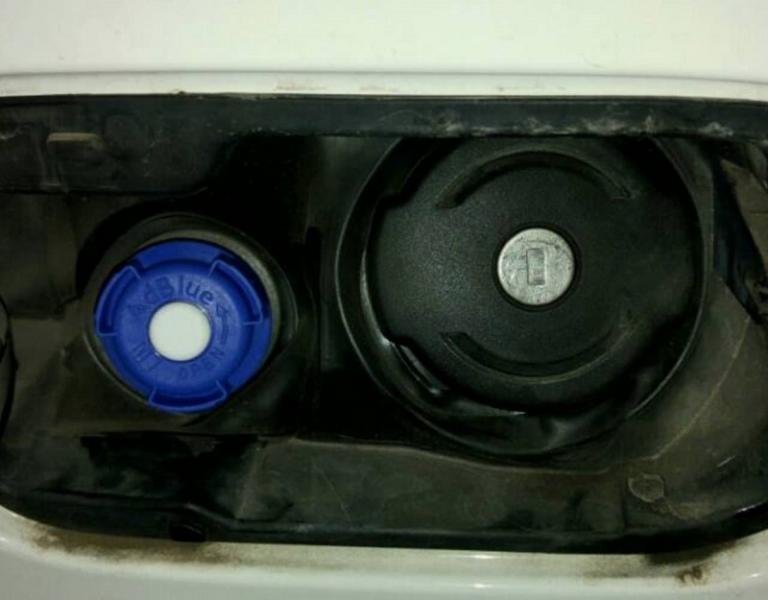

                          Mai este o problema cu editiile 2014-2018, rechemare in service pentru inlocuire buson rezervor adblue. Banuiesc ca ai busonul din fabrica. Datorita acestui buson se defecta si pompa de aditivare(P20E8)
                          Niciodata sa nu spui niciodata!
                            Buson vechi!

                            busonul nou arata altfel!
                              Buson nou
