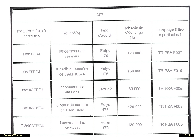

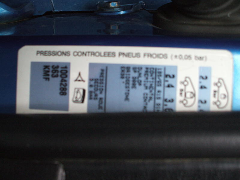

      Am sa ma uit maine pe stalpul portierei ca acolo am inteles ca e scris acel DAM.
      • #33
        Vreo 200 ron litrul la Eurial.
        Eu stiam ca daca este masina 2001-2002 este aditivul tip Eolys dpx42 si la masini mai noi se foloseste Dpx176 parca.
        • #34

            • #36
              Am facut 2 poze azi la eticheta de pe stalp.Scrie numai despre cauciucuri,presiune.Numai numarul ala de jos poate are ceva legatura(DAM),ca in rest nu cred(

              • #37
                Trebuie sa bagi Eolys 176 si masina ta a fost fabrica in Mulhouse la data de 6 May 2004.
                • #38
                  Pai zi si mie cum ti ai dat seama ca eu nu stiu:dontgetit:ca mi trebuie eolys 176?
                  • #39
                    Pai cei de la Peugeot au schimbat pe 176 din 2002(octombrie parca) si cum a ta a fost fabricata in 2004 ..
                    Cum mi-am dat seama de anul si locul? Pai simplu
                    1004288 :> 88 este locatia Mulhouse, iar 10042 este data de fabricatie cum ar veni pe care-l bagi pe situl de mai sus
                    KMF :> codul culorii
                    363 :> asta nu mai stiu

                      • #41
                        Astazi am fost la Servunion Iasi si am vorbit cu un nene de acolo,i am dat certificatul si mi a zis ca mi trebuie dpx42,nu eolys 176;180ron litrul + tva,a mai zis ca nu stie cat intra.Daca ma hotarasc sa schimb la ei platesc cat intra si manopera aferenta.Acuma am unele retineri,din raspunsurile voastre a mi trebuie eolys 176,astia mi au zis dpx42.In fine,mai incerc zilele astea sa i au legatura cu Alex Dragomir sa vad ce zice si el,dar numai daca ar raspunde la telefon
                        • #42
                          Am vorbit aseara cu Alex Dragomir si ma duc astazi sa lamurim cateva probleme legate de pug,si de aditivul pentru FAP a zis din start ca e exclus dpx42,ce mi trebuie e eolys 176.Deci acel nene cu care am vorbit ieri habar nu avea de ceia ce vorbeste.Acum stau si ma intreb daca mergeam pe mana lor si mi baga in filtru dpx42 si mi strica FAP-ul ce se intampla?Cred ca raspunsul al stim cu totii.:blush4:
                          • #43
                            Deci cum va spuneam azi m am intalnit cu Alex Dragomir si dupa ce am facut un test la masina m ai am circa 33 grame de aditiv la FAP,de maine nu mai circul cu ea pt ca nu vreau sa am probleme cu FAP-ul,pe 14 i au banii si ma duc la Servunion sa mi l umple,cu eolys 176,nu cu dpx42 cum mi au zis ei.Deci pana atunci masina va sta in parcare(
                            • #44
                              Fost azi la Servunion,completat cu 2 litri aditiv pt FAP,s a facut si initializare si gata am scapat de acel mesaj pe display.Sincer am fost multumit de cei 2 angajati cu care am avut treaba,exceptand idiotul ala care era sa mi dea alt aditiv.Si inca ceva Servunion este dator la mine cu 30 lei) din cauza ca atunci cand am cumparat aditivul a uitat ala sa mi scada 20% ca masina e mai veche de 4 ani,si astazi a facut din nou calculele si surpriza,cum va spuneam mai sus
