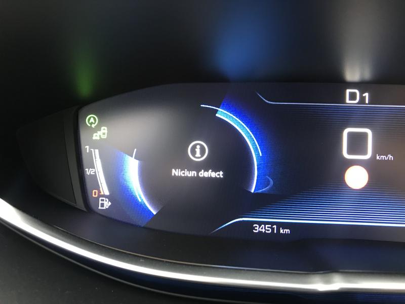

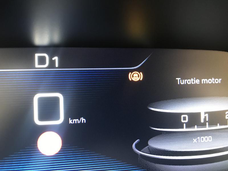

                    • De cand am masina mi s-a aprins de 3 ori martorul sistemului de frânare automata si s-a stins după 3-4 secunde.A mai pățit cineva?

                      • Originally posted by albert.arifovici View Post
                        Da, mie, aproape zilnic. Dar cand apas butonul de info service din dreapta ecranului principal, zice “no defect”.
                        • Originally posted by DigitalElf View Post
                          Nu stiu sigur daca este si cazul vostru, dar din ce am citit si am observat si la mine se aprinde un martor aferent sistemului de franare de urgenta care indica faptul ca acest sistem este dezactivat pentru ca centura de siguranta nu este pusa.
                          • Originally posted by Iwant3008 View Post
                            Eu imi pun tot timpul centura.
                            • In cartea masinii vad ca scrie asa:
                              Daca sta aprins incontinuu: "Sistemul este neutralizat din meniul de configurare a vehiculului, de pe ecran."
                              continuu, insotit de un mesaj si de o avertizare sonora: "Sistemul este defect."
                              Daca clipeste: "Sistemul se activeaza."
                              Ati putea incerca cu un carton ceva in fata masinii sa vedeti daca chiar franeaza.
                                Este normal. Atunci cand centura nu este pusa - sistemul nu mai intervine, doar atentioneaza vizual si audio (desi nu bag mana in foc, dar parca asa sa zic ca mi-a piuit odata la un pieton si nu aveam centura).
                                Un alt caz cand sistemul nu este activ (chiar daca ai centura pusa) este la activarea hill descend control - din nou apare acel martor in bord.
