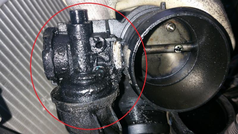

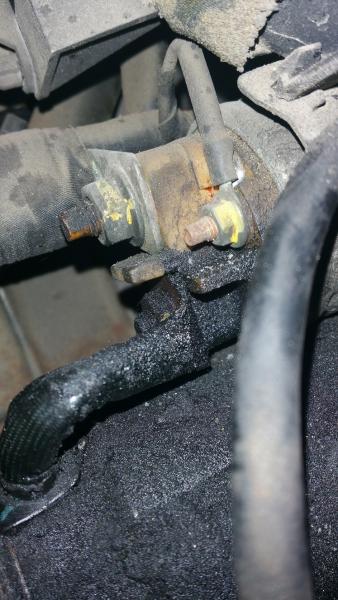

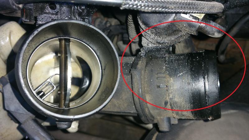

          Daca aveti vreo idee cu motive/cauze care ar putea produce si acea supurare/mazga care se vede in pozele din postul anterior:
          Va multumesc mult!

                • #23
                  Etansare conducta EGR deficitara
                  • #24
                    Nu e de la injectoare. Pe acolo vin gazele de la EGR.
                    Cel mai posibil, ca de altfel la toate 407 vazute de mine, e de la garnitura dozorului de aer. Are 3 suruburi imbus, unul se vede chiar si in poze. La a mea am pus peste garnitura un singur strat de banda izolatoare. Asa s-a mai ingrosat putin garnitura si nu mai curge. N-am gasit garnitura de schimb, plus ca nu e nici din cauciuc natural.
                    O alta cauza ar putea fi de la prinderea tevii de inox.
                    • #25
                      Acolo e de la garnitura tzavii ce vine de la egr...
                      • #26

                        Problema a fost ca mazga de la furtunul de aer de la turbina s-a intins pana pe demaror si acolo la contacte le punea la masa.
                        Am curatat tot cu benzina si apoi spray de contacte si acum a pornit fara probleme.
                        Sursa de unde vine mazga am aflat-o de pe niste forumuri frantuzesti: conexiunea furtunului de aer care vine de la turbina la dozatorul de aer nu e perfect etansa si aerul plin de ulei iese pe acolo si murdareste tot, incepand cu capsulele cu membrana actionate de cele doua furtune de vacuum.
                        Detalii in poze.
