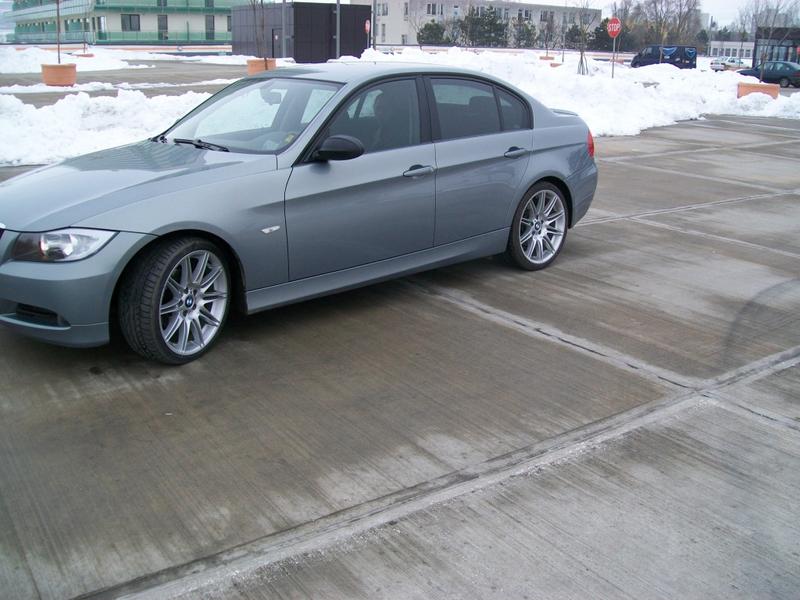

Depinde de ce sticker ai pe geam.Eu am cel de la firma care a vandut folia si am si timbru tip holograma de la RAR.Odata ce timbrul de RAR e prezent nici nu mai au ce sa comenteze.
Folie autorizata RAR

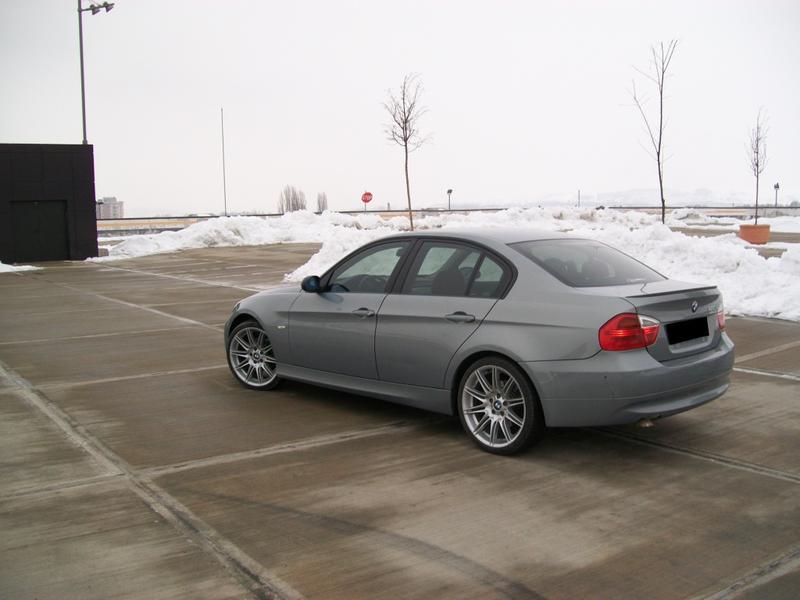

Eu ziceam de ce este legal asa cum le am eu.Cu transparenta legala pe geamurile fata.Si actele doveditoare pentru folie omologata RAR,montator autorizat RAR si chiar si acele timbre de sub folie cu holograma de la RAR.
Oricum se vede o masina care are transparenta legala pe fata deoarece este aproape insesizabila folia.Iar cum militienii au ochiul format stiu ei pe cine sa opreasca.
De asemenea sunt total impotriva celor ce isi pun pe fata folie mai inchisa decat transparenta legala fiindca noaptea pot ei sa zica ce or vrea,se simte diferenta.Si pot devenii un real pericol in trafic.Si mie mi-ar fii placut sa am gamurile mai inchise pe fata dar siguranta este pe primul loc si bineinteles mai este si ilegalitatea lor.Last edited by Intu; 16-03-2011, 10:06 PM."Hello honey,i'm home ..."
