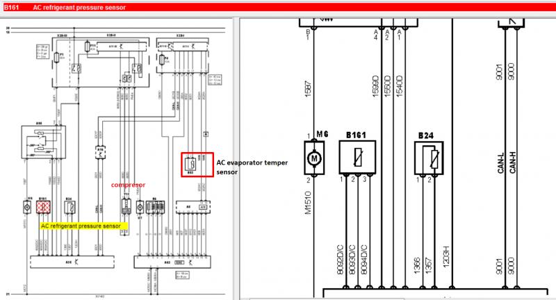

mai jos este shema electrica
presiunea insuficienta este o cauza.
instalatia mai depinde si de acel senzor de presiune si de cel de temperatura, ai putea sa le verifici (asta daca tot nu merge dupa ce esti sigur ca ai presiune suficienta)
compresorul (bobina ambreiajului lui ) este cel cu trei fire de linga motorasul aeroterma (sub notatia cu rosu)Last edited by gabymilo1; 26-06-2020, 11:33 AM.

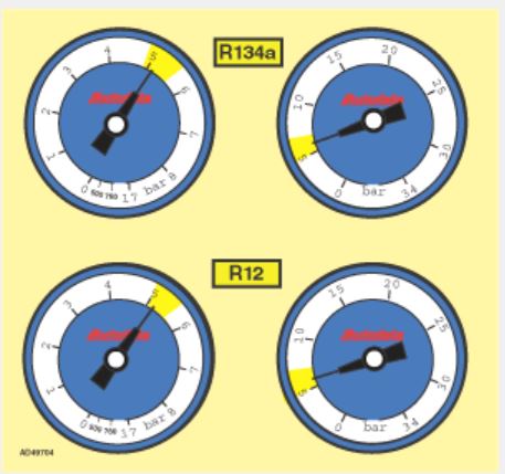

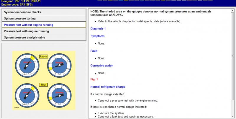

presiunile sint in a doua magine, depind de tipul de freon (nu se disting pe imagine dar arata 5,1 bar la fiecare dintre ele)
L.E. - am facut captura doar cu valorile - se pot citi imaginea 3.

atentie ca programul de unde am luat imaginile are multe indicatii cu privire la clima.
o nota atentioneaza ca presiunile de mai sus te pot ghida in a determina daca este cantitatea de refrigerant corecta dar nu sint concluzive in diagnoza (se mai fac si alte teste)
