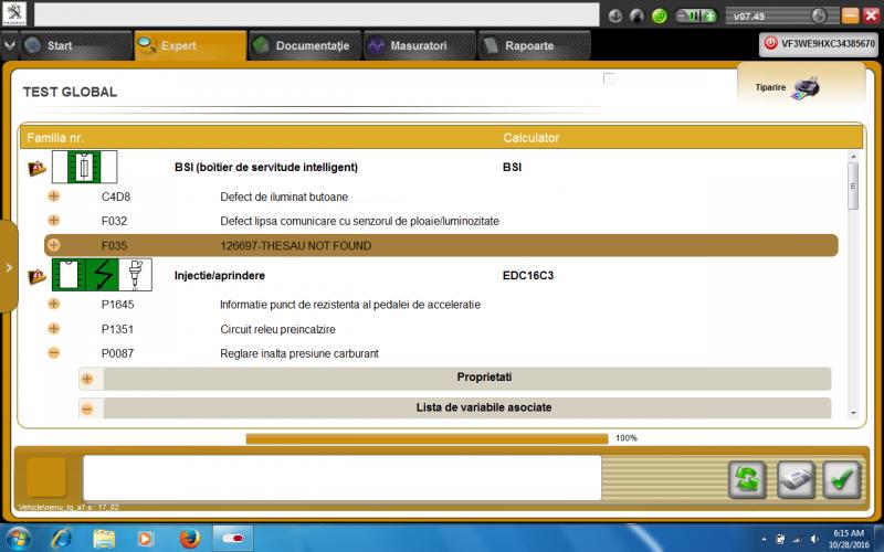

De ceva vreme ma enerveaza la culme o eroare care apare din ce in ce mai des la al meu 207, motor 1.6hdi 90 cp. Cand imi e lumea mai draga imi tranteste un P0087 Fuel Rail/System Pressure - Too Low si masina intra in limp mode, daca opresc motorul martorul ramane dar nu mai e limitata puterea. Am schimbat filtrul de motorina si tot degeaba. Daca s-a mai lovit cineva de aceasta problema si a rezolvat va rog sa imi spuneti si mie. Multumesc!
Trimis de pe al meu YOGA Tablet 2-1050L folosind TapatalkLast edited by Cata_206sw; 05-12-2016, 07:21 PM.Peugeot 206 SW, 1.4 HDI ,2005; Peugeot 207 SW, 1.6hdi, 2008; Peugeot 5008, 1.6hdi, 2012.

Pai deja alimentez cu motorina aditivata de la mol, imi intra eroarea cand trece de 2500 rpm dar uneori si cand stau la semafor. Inainte rezolvam cu oprirea motorului, acum nu mai are efect, ramane limitata.Peugeot 206 SW, 1.4 HDI ,2005; Peugeot 207 SW, 1.6hdi, 2008; Peugeot 5008, 1.6hdi, 2012.
Eroarea e pe circuitul de joase---adica vb de:rezervor,filtru si pana la rampa de inalte!Uite ca nici io nu m am interesat sa vad daca e pompa in rezervor🤔la mine o limiteaza fix la 110km/h(cred turatii e cam pe acolo)insa daca am ocazia sa o opresc,dupa ce plec ramane becul in bord insa nu mai e limitata😒 pt asta am luat un Elm Bluetooth si o sterg ori de cate ori am ocazia😅
