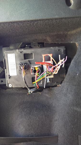

                            • Astazi am schimbat becul de la stopul stanga spate si am gasit sub acel capac o mufa ale carei fire erau taiate, stie cineva ce rol avea acea mufa? Este vorba de un 207 SW din 2008. Multumesc.
