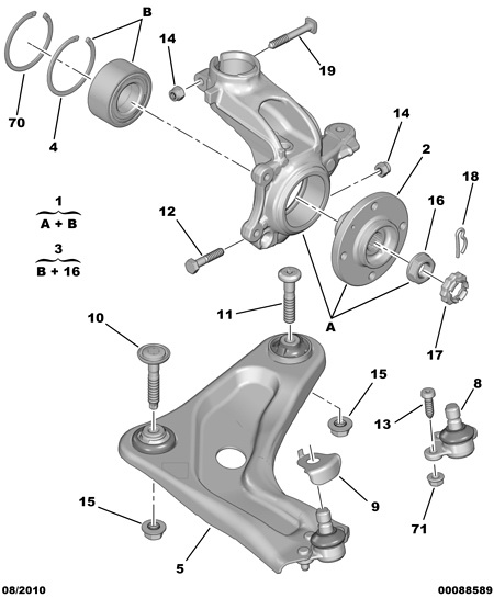

                      • Am schimbat pivotul iar tampitul de la service a strans pana la luat mama dracu reperele 12 si 14. Acum sunt slabe si a inceput sa se auda sgomot la anumite denivelari.
                        Am luat surub si piulita (noi) dar cand sa le desfac, la 4-5mm de capat piulita merge in gol, nu merge scoasa.
                        O solutie ?
                        • Taiat cu flexul sau cu panza de bomfaier, daca ai acces. Sau sa incerci sa faci cumva parghie pe surub/piulita spre exterior, si in acelasi timp sa incerci s-o desurubezi.
