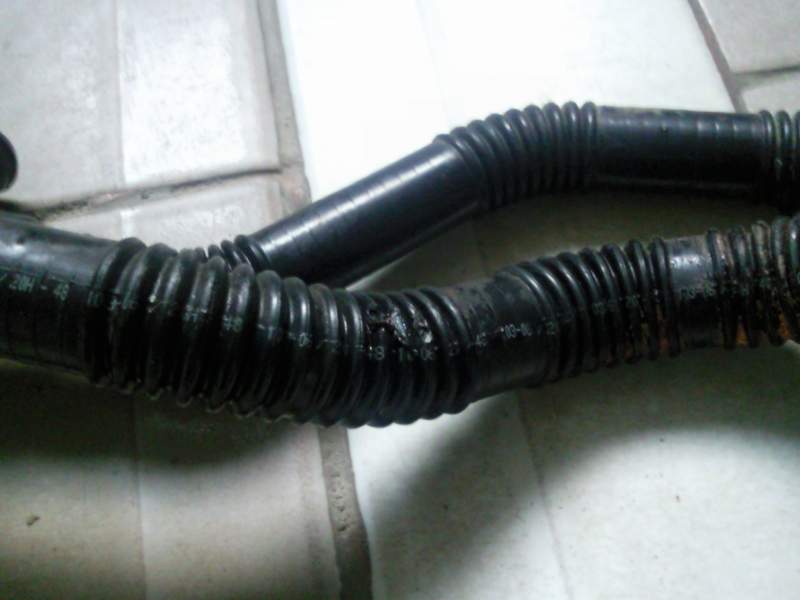

              • Acum ceva vreme va spuneam ca masinuta pierde o cantitate considerabila de antigel. S-a gasit defectul si s-a remediat ieri la Simode . Erau de vina cele 2 furtune din pozele atasate. Ca si preturi 220 lei kitul de furtune si 300 lei manopera (preturile sunt cu reducerea de 20% aplicata.

                • De la ce s-a topit ?

                    • Nu stiu exact, racordul care este topit era scapat din prinderea sa si atarna prin spatele motorului ,iar cealalta care are poxilina pe ea a fost defect de fabricatie, o nervura retezata care a cedat dupa 40.000 km .
