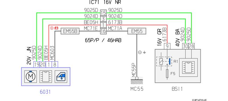

              • Modelele fara geamuri electrice au firele trase direct in BSI (ca in schema). Cele cu geamuri electrice mai au un modul suplimentar in usa.
                Ca sa iti dau o informatie corecta trebuie sa stiu:
                -ce varianta de 307 ai (primul model, T5 full CAN, restilizat) ?
                -ai geamuri si oglinzi electrice?

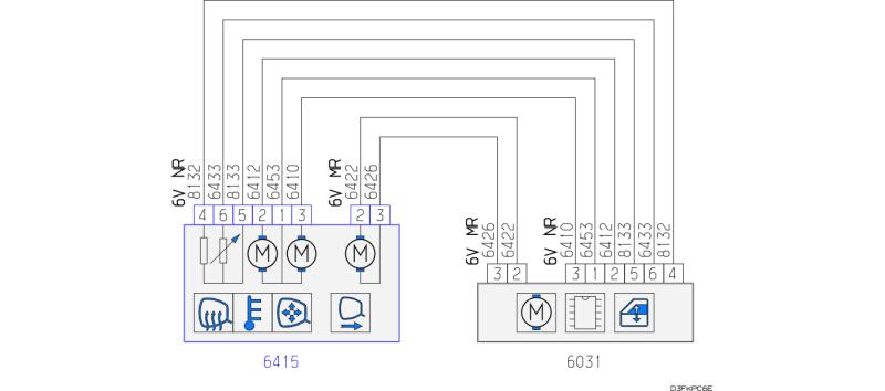

                • Da, geamuri electrice, oglinzi electrice, știu ce reprezinta fir3l3 din mufa de la oglinda însă mufa care e în stâlp pe unde ar trebui sa fie închiderea g3amurile, oglinda a fost ori schimbata ori mpdificata.La senzor temperatura am un fir negru mai gros și unul mai subțire, tot negru.Eu nu știu unde ar trebui sa ajungă final acele doua fire
                  Trimis de pe al meu D6503
                  • Pentru varianta cu oglinzi electrice (full CAN/restilizat) asta am gasit:
                    • Mulțumesc mult.
