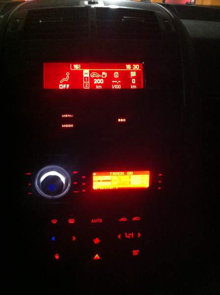

hmm, am cateva intrebari legate de dispozitivul cu butoane:
1) unde se conecteaza? se leaga la headunit? sau unde? ...avand in vedere ca mufa originala a playerului acum se conecteaza prin adaptor la playerul nou, nu?
2) in poza pusa de tine vad ca este fixat intr-o rama mai jos de display. Acea rama este cumva exact pe dimensiunea 1U? Adica rama cu butoane se poate monta in locul pt player?
La mine a fost montat pe 407 si am schimbat rama displayului cu una care acopera si locul pentru telefon, iar in acel loc vin butoanele. Firele acestor butoane au fost trase in mufa displayului, iar din PPS se configureaza display sa numai primeasca comenzi prin CAN, ci sa le primeasca prin fire. Va poate confirma si colegul ValiG ca el a configuratcu PPS dupa ce am dat jos butoanele. Daca cineva e interesat eu mai am trase firele si mufa si eventual ne putem uita la modificare.
PS. Modelul asta de butoane stiu ca vin si pe 607.
