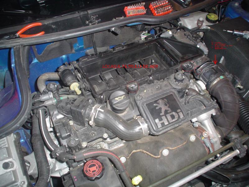

Filtrul de polen am inteles unde este, pe stanga. Dar filtrul de aer? Nu este unul si acelasi lucru, cred.
Filtru de aer

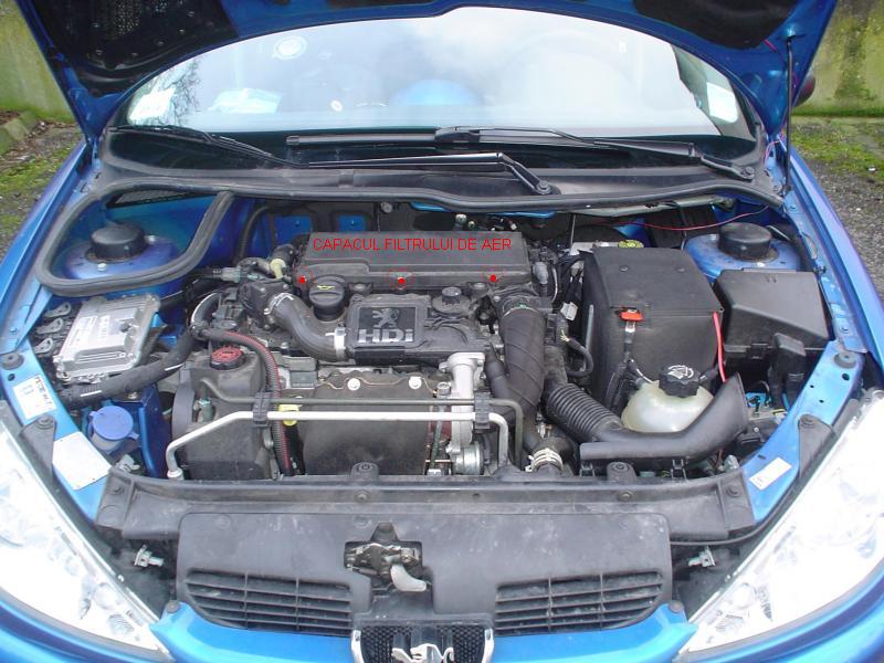

Filtru de aer este pentru aerul din amestecul de carburant de la motor , iar filtrul de polen este pentru aerul din habitaclu. Filtru de aer e in partea dinspre parbriz a motorului si e acoperit de un capac de plastic, motorul are si el un capac de plastic, iar in partea dinspre parbriz se observa o sectionare a acestuia. cam de acolo incepe filtrul de aer.

Unde se afla filtrul de aer?
Salut...dupa cum spune si titlul..caut filtrul de aer
...ma poate ajuta cineva?
mod edit: vezi Regulament, 2.Reguli si recomandari pct.2Last edited by mjustin; 26-02-2008, 03:51 PM.
Poate cineva sa ne lamureasca si pt motoarele de 2000 hdi 110 cp ?eu banuiesc pe unde ar fii dar nu sunt sigur.
Cum deschizi capota,in dreapta,prima cutie neagra..acolo e filtru de aer.Originally posted by croampapoate cineva sa ne lamureasca si pt motoarele de 2000 hdi 110 cp ?eu banuiesc pe unde ar fii dar nu sunt sigur
