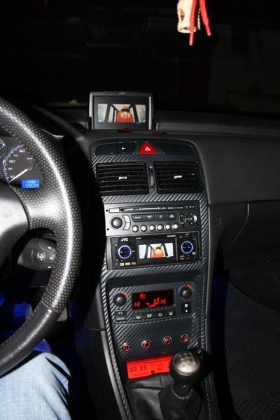

                            In poze este masina mea cu modificarile scrise mai sus
                            S F A T ! ! ! Iesiti din lumea asta virtuala, veniti la intalniri si totul se poate vedea live, puteti vedea cum sunt trase cablurile cum sunt puse staiile si vi se va raspunde la orice intrebare
