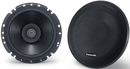

    Toata lumea cunoaste calitatea proasta a dif. de pe peug,vreau sa sch si eu dif de pe usa din fata si nu stiu in ce adancime trebuie sa ma incadrez si cum se demonteaza fata de la usa di fata,va rog sa ma ajutati care stie ar fi bune niste fotografii,din cat am inteles au diametrul de 165 mm,dar nu stiu impedanta 4 sau 8 ohmi?
    Va multumesc !
    am gasit ceva crec sunt bune nu?
    Tipul Con dual
    Impedanta 4 ohm
    Frecventa 35-20.000 Hz
    Putere intrare 120W
    Marime 16.5 cm
    Adancime montare 43 mm
    • 1 la mana nu se merita sa le schimbi daca nu insonorizezi cel putin. Chiar si cu alt casetofon se va auzi doar cu 10%mai tare...si cu 10%mai clar dar doar atata daca nu insonorzezi...
      2 ca sa schimbi boxele trebe sa dai fetele de la usi jos... are cateva suruburi si apoi e prinsa in clipsuri.
      3 nu lua boxe de putere mare daca nu le amplifici ca arunci banii degeaba mai mult de 25w rms oricum nu o sa ai pentru ca atat scoate un casetofon. Si sa nu te astepti sa ai vreun pic de bass in masina daca schimbi boxele pentru ca nu vei avea fara un woofer :naughty:
      4 renunta la panasonic ca e cine stie ce..ia alceva..dls,hertz,clarion . In functie de gusturi...
