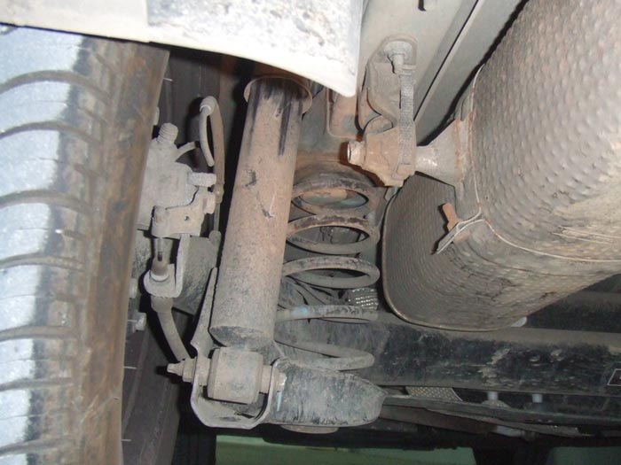

              Cauze posibile :
              1.bucsa cap telescop uzata
              2.tamponul tobei rupt
              3."teaca" de protectie a telescopului rupta

                  @turbojack: multumesc de detalii.....:worthy: Am sa ma uit si eu "pe dedesupt".
                  Sper sa fie doar banchetele....(thx @amadeus) :banned:
                  Azi o sa-mi fac timp sa ma uit la ambele variante.

                    -m-am uitat unde mi-a arata @turbojack si totul pare ok... :biggrin:
                    -am oblojit banchetele.... la sist de prindere... (dupa ce in prealabil am miscat de ele, iar sunetul respectiv de-acolo parca era.... )
