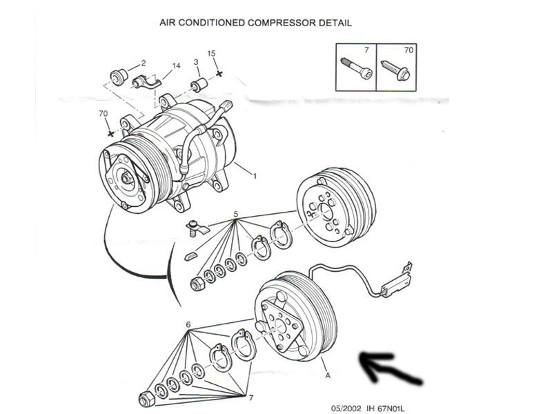

                        azi am patito,mergeam prin oras si deodata a inceput sa scoata motorul un sunet ciudat rau,un clancanit asurzitor,taicamiu mi-ar fi zis ca ar fi de la ambreajul de la Ac sau ceva de geul asta,nush cum naiba mi-a afectat si generatorul sau cum ii zice,care incarca bateria,ca mi se aprindea in bord becul de la baterie,dupa care mi se bloca servo directia,nu m-ai puteam lua curbele,am avut noroc ca nu m-a lasat directia intr-o intersectie
                          HELLO !LA MINE SE AUDE UN ZGOMOT CIUDAT,O BAZAIALA CAND PORNESC AC-ul ,AM SCIHMBAT RECENT FILTRUL DE POLEN DAR NICI O SCHIMBARE.NU STIU C SA MAI FAC.
                            nu va jucati cu chestia asta,asa a inceput si la mine cu un zgomot ciudat,stiam de la ce e,dar am trecut cu vederea,pana am patito,si asta in decursul unei o luni,vedeti ca vi se blocheaza servo directia,si doamne fereste daca esti intr-o curba,eu am fost azi la un importator piese auto Frontal,unde is ff ieftin fata de alde Eurial,si mi-au dat o schema cu ce ar trebui schimbat,daca e o sa va comunic maine cat ma ajunge piesa,si cureaua de distributie pentru ea
                              Fulie compresor AC 13,8 mil iar cureaua 62 ron,atat ma ajunge s-o repar
