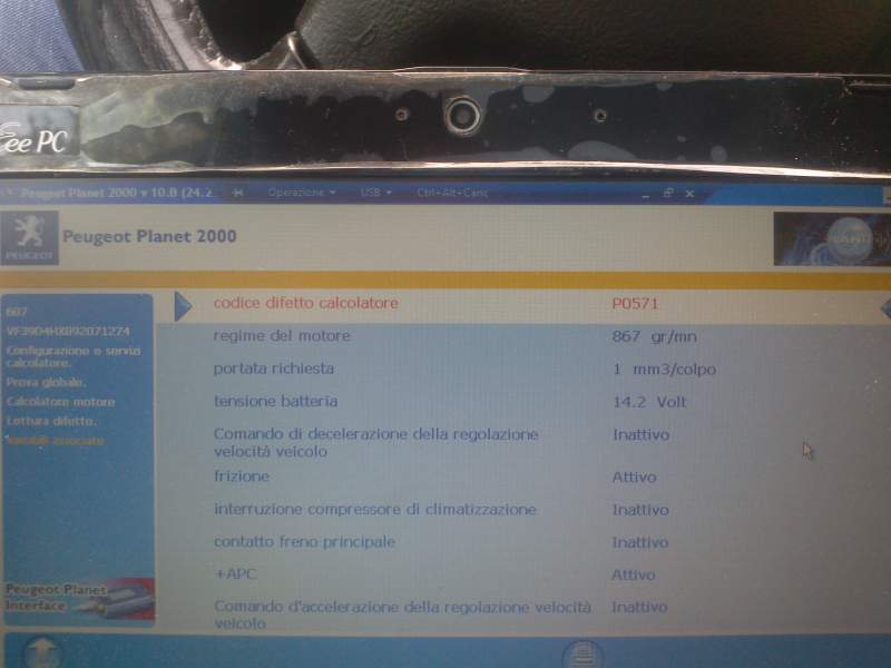

Dupa luni bune fara erori,''iaca''a venit randul la o noua distractie cu ESP/ASR mers si CC-ul ce se dezactiveaza.Pe tester la general-coerenta intre cei 2 senzori de pe pedala,iar in centralina ESP-senzor stop frana.Mentionez ca apare in mers,fara sa actionez pedala de frana sau ceva.Pe net zice ca:''The P0571 codes is set when the stop light switch does not turn off even once the vehicle is driven. ''insa nici nu mai intru in detalii ca se vede ca masina asta se ''HRANESTE''doar cu senzori
