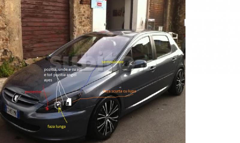

      Ce model de 307 esti ? Ce cu sau cel fara facelift?
      Pentru modelul fara: se pune contatul (prima treapta) si se tine apasat pe butonul din capatul manetei pentru lumini cca 5-10 secunde pana se aude un bipait si apare mesajul de activare/dezactivare pe display
      Pentru modelul cu facelift daca nu ma insel se dezactiveaza din meniu...

          Modelul facelift e cu proiectoare in bara din fata.

              Modelul facelift are faruri cu lupa. Iar la cotiera poti improviza sa ii prinzi o alta "ureche" pt sprijin.
              E t5. Nu e facelift.

                nu cred ca este facelift,pentru ca proiectoarele eu le am in faruri.

                  Nu este facelift,este modelul T5,sau s ar putea sa fie varianta hibrida intre T5 si T6.

                    Modelul e T5.

                      Ah, imi aduc aminte masina din poza, ai mai avut un topic unde ne-am dat mai multi cu parerea . Da, intr-adevar, e modelul fara facelift(T5). Ma bucur ca ai reusit cu senzorul de lumini. Masina nu cred ca ai pus-o pe tester in momentul achizitionarii asa ca iti recomand o diagnoza si sa vezi erorile exact... pe urma mai departe ai sa vezi ce faci... dar in primul si in primul rand o diagnoza chiar daca nu a mai fost pornita de atata timp pentru ca aceasta eroare poate insemna diferite probleme ale functionarii motorului.
