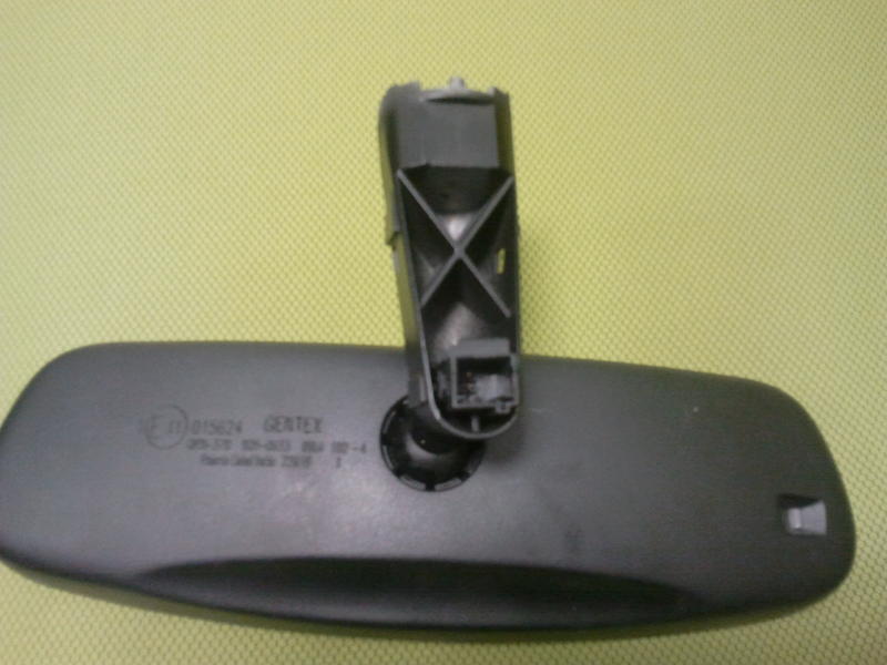

    Salut! Mi-am schimbat parbrizul si cel nou are o carcasa mica sub oglinda retrovizoare in care nu stiu ce senzor ar trebui sa fie...Mentionez ca am luat parbrizul de la dezmembrari iar cei de acolo mi-au dat ulterior un senzor (vezi atas) insa ei nu stiu ce face...
    Oglinda retrovizoare veche nu se potriveste pe acest parbriz si de aceea am luat una heliomata...acum, intrebarea mea este -> senzorul din poza oare e pentru oglinda retrovizoare? Intreb deoarece observ ca trebuie sa intre o mufa in spatele ei, mufa care evident, la mine pe masina nu exista.
    Multumesc anticipat pentru raspunsuri

        Mie stergatoarele pe auto imi merg cand ploua fara ca in acea carcasa sa pun senzorul...deci cel de ploaie nu e inglobat...problema e ca nu stiu de unde sa fac rost de o mufa pentru acele fire de la senzor...am vazut la un vecin care are tot heliomata oglinda ca are senzor ca al meu..
          chiar nu are nimeni acest senzor pe masina lui? eu cred ca firele de la senzor ar trebui sa fie legate in sptele oglinzii heliomate, insa nu stiu de unde sa fac rost de acea mufa...senzorul nu cred ca are legatura cu GPS-ul (oricum eu nu am navigatie pe masina)...

              La oglinda heliomata, mufa care trebuie bagata in spatele ei, de unde vine? De la senzorul acela care se lipeste pe parbriz? Ca eu la senzor am doar firele, fara mufa in capat...
                Multumesc! Eu unul nu stiu nimic din ce se ascunde prin spatele oglinzii..
                  Vidra, firele alea trebuie sa ajunga la in BSI pe una din mufe, tot acolo trebuie sa ajunga si firul de la senzorii de lumina si ploaie.

                          @Vladra - Daca masina nu a avut oglinda electrocroma, probabil nu exista nici cablajul aferent. Se pot aduce niste fire acolo, dar se face cu schema electrica.
