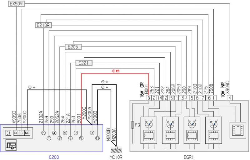

                      Va salut,de curand am achizitionat un carlig pentru remorca,vanzatorul a taiat firele,de la priza pentru a putea sa le scoatadin caroserie,am o nelamurire si va rog sa ma ajutati daca stiti ceva,sau cu o schema sau amplasarea mufelor in partea din spate a masinii ,problema este ca imi raman fire care nu au pereche,si nu stiu unde ar trebui sa le leg ...incerc sa pun si poze cu firele ramase si modulul...

                      Dupa cum se vede ,de la modul ramane fara pereche un fir verde, unul maro,si doua o culoare oarecum spre maro unul, si altul maro cu rosu ...si dinspre priza de la carlig ramane liber unul gri cu alb care este destul de gros...daca aveti acces la ceva documentatie ,schema electrica poate ma ajutati .Am cautat pe Servicebox dar nu ma lasa sa vad ,sau zice ca nu este ...Multumesc.

                        Poate te ajuta schemele astea:

                          Multumesc ,revin cu detalii....
