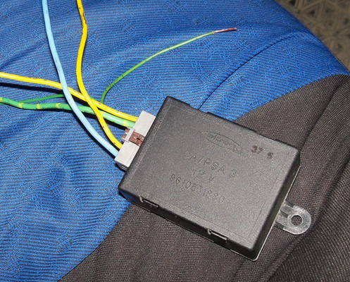

    Pt cine nu are geamuri cu impuls sau are doar pe cel de sofer si il vrea si pe cel de pasager, se poate face.
    Aveti nevoie de 1-2 module (depinde de caz) CA/PSA3 12v, modul folosit de citroen si in unele cazuri si de peugeot.Modulul se gaseste pe Citroen Xanita pe usa soferului, sub fata de usa, chiar sub butoane.Modulul se poate monta atan in usi cat si langa butonul de actionarea geamurilor. In cazul meu, Pugeot 206, am ales sa-l pun langa butonul de actionarea geamurilor intre scaune deoarece e mai usor decat sa dau fetele de usa jos. L-am pozitionat langa schimbator paralel, este loc suficient. Trebuiesc taiate 2 fire + si - si inca doua fire pt fiecare geam(Geam sofer GRI si MOV,Geam pasager GRI si PORTOCALIU). La modul aveti 2 fire + si -, 2 fire GALBENE si VERDE pt coborare si 2 fire GALBEN si VERDE pt urcare. Din cate m-am documentat, nu conteaza care fir este intrare si care iesirea din modul, ma refer la GALBEN-VERDE sau VERDE-GALBEN.Eu am ales ca cele GALBENE sa fie intrarea in modul deoarece sunt mult mai groase si ma gandeam ca poate curentul ce vine este mai mare decat ce iese din modul. Firele VERZI sunt foarte subtiri fata de cele GALBENE.Am atasat poza cu un modul si cu schema, sper sa fie destul de explicita!

    Am inteles ca exista butoane direct cu impuls ...eu zic ca e mai simplu sa faci rost de un set de butoane din acela decat sa iti iei modulele astea...ideea e de unde iti iei acele butoane si cat costa?
      Butonul ala cu impuls trebuie sa comande ceva (acela fiind modulul) ce comanda altceva ( motorasul macaralei).
        Exista dar pt 206 doar pt sofer nu si pasager.SI ele de 206cc ce au ambele geamuri nu merg pe 206.Oricum un modul e 30-40lei un buton la dezmembrari e 150 deci tragi tu concluzia.

          Intr-adevar este mai rentabil din ceea ce zici tu, o sa vad totusi daca o sa gasesc pe la dezmembrari 2 module ca alea!
            Eu momentan am gasit doar unul acuma il caut pe al doilea ca la preturi de 50$ sunt o gramada

                Se rezolva cu un modul de xanita.Eu mi am facut pe ambele.

                    Da depinde cu cat gasesti la dezmembrari eu pe unul am dat 30 si pe altul 40 lei.

                        Daca erai atent ai fi stiut ce sa cauti.Exista un modul de pe CItroen Xanita care se afla in usa soferului.Ala iti trebuie tie il iei si il montezi pe partea pasagerului.

                            Mai exact, care este rolul modulului ? Ce face ?
                              Daca apesi o data pe buton coboara geamul pana jos si invers la urcare.Sau daca ti apasat pe buton functioneaza pana il eliberezi.
