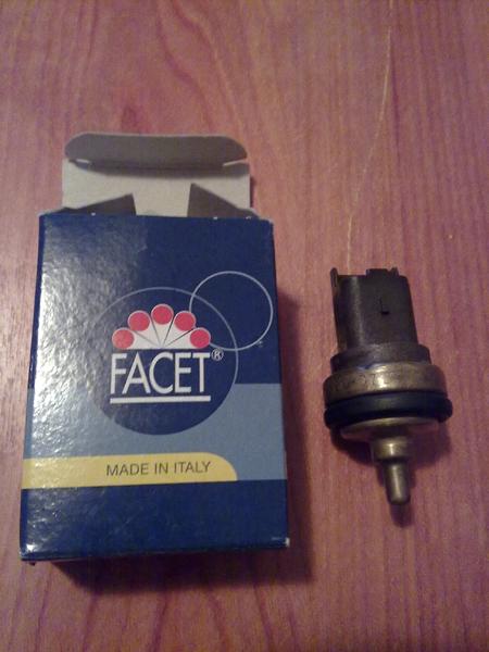

                  Pana la urma a trebuit sa schimb senzorul pentru ca a cedat garnitura sau s-a fisurat din imbinarea plasticului, deoarece imi intra apa prin el pana la partea electrica din mufa. Mai jos am atasat imagini cu senzorul si locul unde este amplasat. Se da la o parte cam tot ce este pe acolo, inclusiv tubulatura de la filtru de aer, iar pentru a inlocui senzorul se scoate oringul alb (cel original este verde) prin tragere in lateral, e ca o clema. Senzorul costa cam 63 ron.
