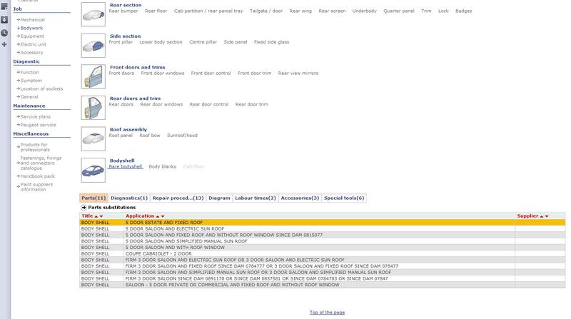

                              Franele si suspensiile le-ar folosi de la RC din moment ce de la 206 normal pastreaza numai caroseria pentru seria de pe ea. Daca nu sunt diferente intre caroseri nu ar fi diferente nici intre masini.
                              Pe Service box nu am gasit sa fie vre-o diferenta.
                              Cand alegi 206 nu apare decat 206 si 206+ .
