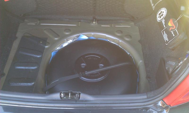

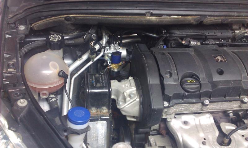

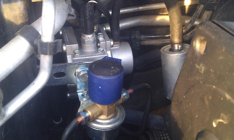

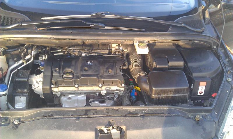

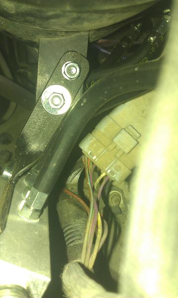

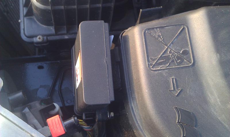

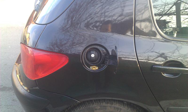

      Am reusit sa fac cateva poze cu felul in care am montata instalatia GPL.
      Ce parere aveti?
      Peugeot 307 1.6 16v - 110CP - Benzina+GPL:clover:
      Cand ma grabesc....plec mai devreme!!!
        Pozele nu se vad din cauza ca ai dai insert line probabil, cand uplodezi imagini pe forum doar pe uplodezi si dai DONE sau le poti uploda pe imageshack.com.
          Pozele se vad ok.
          Foarte "curat" si ingrijit montajul.

            Arata foarte bine.
            Cu consumul cum stai?
              Ce i butonul ala de langa priza??In rest arata foarte binefara "mataraie" la vedere.
                Din sutele de instalatii vazute,pot sa spun ca s-a lucrat profesional.
                Felicitari ,o investitie ce isi va vedea rezultatele in timp.
                  Multumesc tuturor pentru aprecieri, dar meritul este al celor din Buzau care mi-au facut montajul. Asa cum am mai spus, eu sunt foarte multumit de cum arata din punct de vedere estetic, iar din punct de vedere tehnic pana acum nu am nimic de reprosat (dar sunt GPL-ist doar de 11 zile).
                  @H3llow33N: Referitor la consum nici eu nu stiu cum stau, pana acum pe CB imi arata un consum mediu de 7%, dar am mers si pe GPL si pe benzina (un rezervor de gaz 47,8 litrii -din prima alimentare cu GPL + o jumatate de rezervor de benzina) si spre rusinea mea nu mi-am notat numarul de km sa pot face o estimare. In seara asta am facut plinul la GPL, au intrat 50,35 litrii (145 lei). Am resetat contoarele si o sa merg numai pe gaz sa vad cati km fac pana se goleste.
                  @militistu: Butonul de langa priza este comutatorul GPL - Benzina. Indica modul de functionare a motorului: led verde aprins = functionare pe GPL; acelasi led aprins rosu = functionare pe benzina. Mai indica deasemenea nivelul GPL cu ajutorul celor 4 leduri verzi.
                  Am o nelamurire: La Buzau unde am alimentat eu prima data, presiunea de alimentare a fost 11,5atm. si a intrat in rezervor 47,8 litrii. La mine in oras, azi am alimentat cu presiunea de 6,5atm. - 50.35 litrii. Tipa de la pompa mi-a zis ca din cauza temperaturii gazului, iarna intra mai multi litrii de gaz decat vara, sau cand temperatura gazului este mai ridicata.....OARE? Sunt foarte curios cat o sa merg cu plinul asta de gaz, eu ma astept pe undeva pe la 625-650 km, sau cel putin asa imi doresc.

                    Super. La tine nu se vad injectoarele de gaz. Ti-au montat mai super decat la mine.

                      Uite si rampa de injectoare, este sub galeria de admisie.
