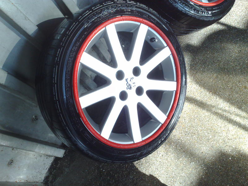

          • #20
            Eh, uite si jantele! Jantele in sine arata f bine, Made in France, erau f putin strambe si am cerut sa fie indreptate si echilibrate inainte sa le cumpar (echilibratul l-am platit eu ), in schimb anvelopele sunt uzate cam 70% zic eu cat de cat uniform, tipul a folosit masina la "linute" si cica anvelopele trebuie sa fie incalzite ianinte de cursa ca sa aiba aderenta, Dot-ul e 4607 adica aproape 2008 Bridgeston Potenza. Au si "Cercuri protectoare" ca mai dau un designe jantei dar le-am pastrat doar pentru a proteja buza jantei...cam atat. La vara o sa vedem cum arata pe masina.O zi buna
