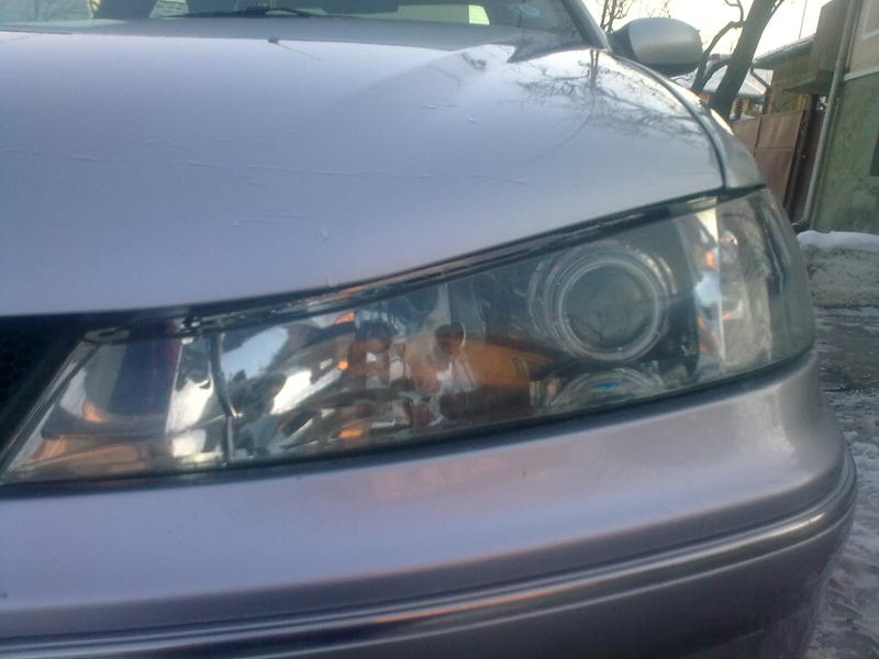

Eu am pus pe al meu lupe bixenon G 3 si cred ca am sa le fac si negre.
Modificare far 406-II - fond negru
De unde ai luat lupele? Pune si tu niste poze mai mari, sunt foarte interesat de subiect.Originally posted by 27fly View Posteu am pus pe al meu lupe bixenon G 3 si cred ca am sa le fac si eu negrePeugeot 406 2.0 hdi
In far arata ok dar lumina de pe perete lasa de dorit, cel putin pt mine.
xenonparavanturi@yahoo.com de la tipu asta le-am luat dar sunt mai multi care comercializeaza kituri de acest tip
Cand mi-au venit le-am testat cu balastul care-l aveam la kit xenon cu bec h7r si nu am fost impresionat, dar surpriza cand le-am montat lupele era seara si dau o tura surpriza!!!! diferenta de la cer la pamant! super multumit!
Pozele postate sunt facute de la 1,5 m de o poarta . O sa fac inca ceva poze noaptea cu un aparat foto performant.
Eu am o mare problema cu luminile in sensul ca sunt foarte exigent. Lupele astea ma multumesc .
Lupele au si angel eye dar eu ne le-am legat. Eu am peugeot nu BMW.
Operatiunea de montare este relativ simpla, dar ai nevoie de putin timp si multa rabdare (aproximativ 4 h )
Am sa revin cu poze mai multe!

Am gasit un meserias care face geamuri clare pentru orice model de far. Am sa-l contactez sa vad cit m-ar face afacerea iar daca este ok am sa-mi montez si un kit de lupe.Originally posted by mielu' View PostCatalin, daca tot desfaci farurile sa le tragi vopsea eu mi-as pune si un kit de lupe. Mai nasol este ca tu ai sticla striata si nu e clara. Oricum masina de mai sus arata intr-un mare fel.
Am gasit doua persoane care fac sticle clare pentru orice far. Acum, nu stiu ce sa spun, mi-e cam frica pentru ca nu stiu ce fel de plexic folosesc oamenii astia. Daca se matuieste sau crapa? Ca pret nu mi se pare scump, unul face cu 100 lei iar celalalt cu 150 lei/far. Asta cu 150 lei, garanteaza ca plexicul este de calitate si ca este tratat UV pe ambele fete.
