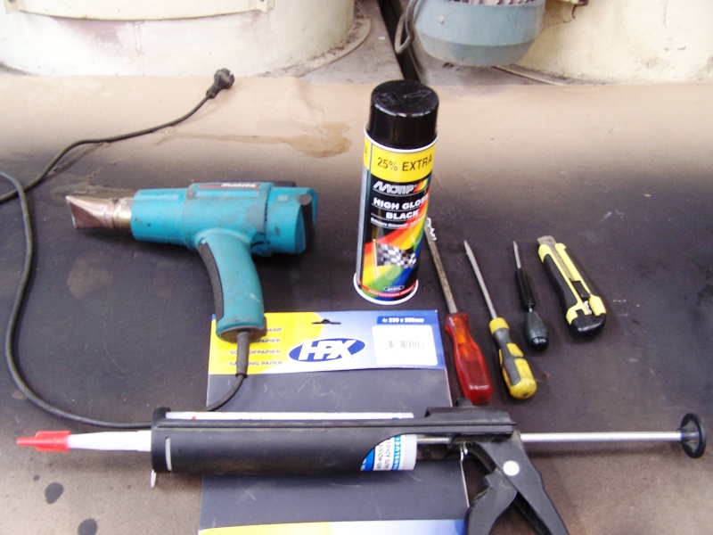

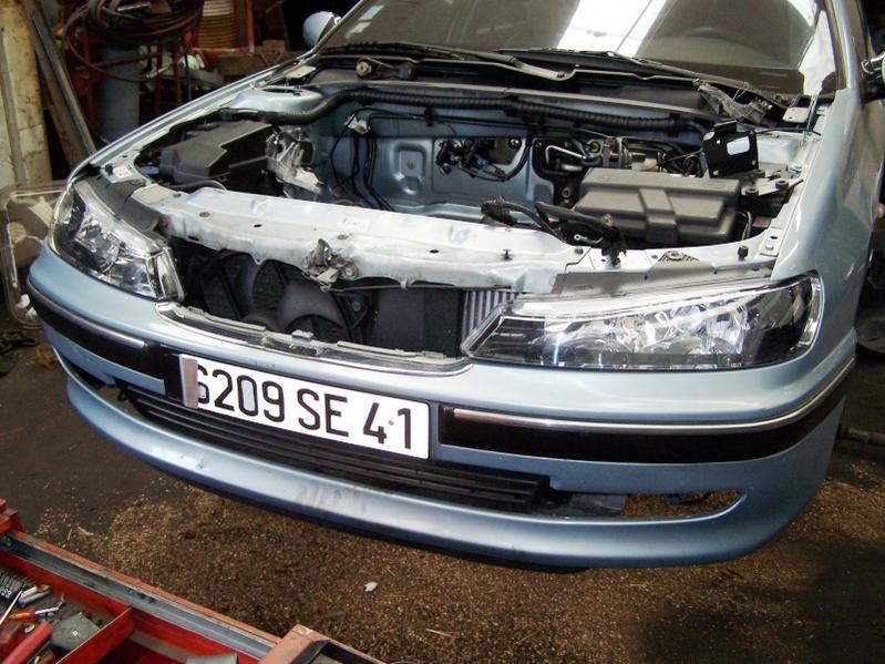

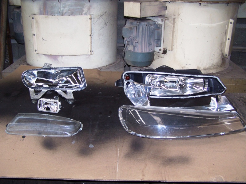

Iata cum se poate modifica farul pentru 406 phase II:Last edited by catalin gheorghe; 29-11-2010, 07:59 AM.Tags: None
- Stuck
Domnu' Marius, ai in prima poza toate sculele si materialele necesare
, n-ai decit sa te apuci de treaba
Da-ne de veste cind ai terminat. Bafta!

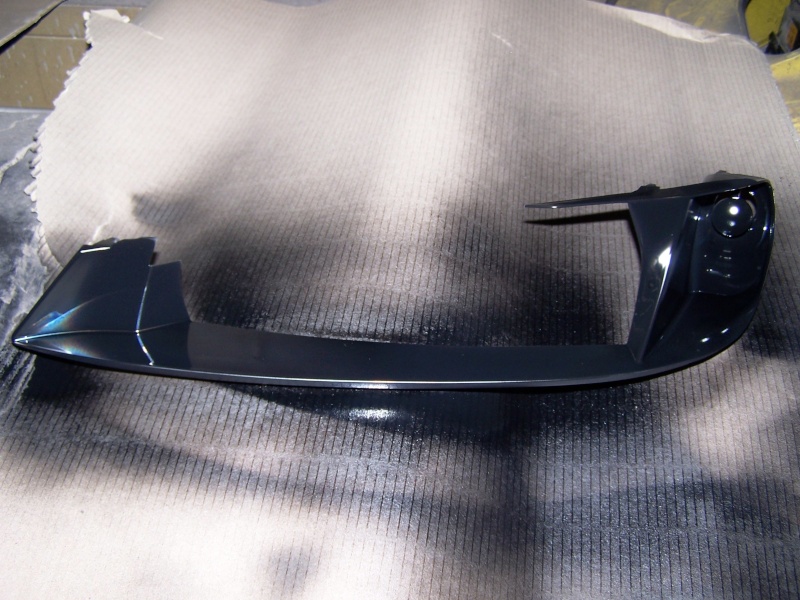

LE: Am studiat problema pentru 406-phase I si merge facut acelasi lucru. Se vopsesc numai partile fixe ale farului dar efectul nu este la fel de spectaculos dat fiind faptul ca geamurile farurilor -phase I- nu sint clare.Last edited by catalin gheorghe; 29-11-2010, 09:14 AM.

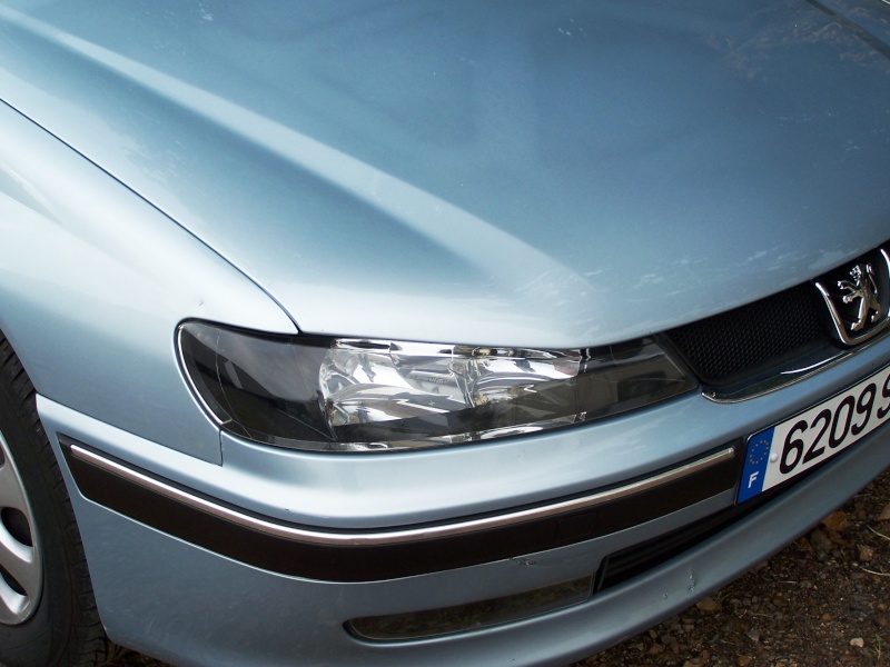

Stii ce ma intreb eu? Oglinda din compartimentul semnalizarii este foarte importanta in difuzarea luminii si nu stiu daca, prin vopsire, lumina va fi la fel de puternica, lucru destul de important in trafic.
Si mie imi place cum arata dar mai mult ma gandesc la siguranta

Arata super super bestial.

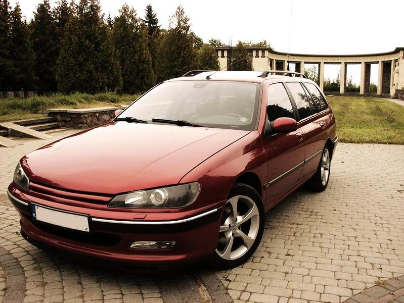

Catalin, daca tot desfaci farurile sa le tragi vopsea eu mi-as pune si un kit de lupe. Mai nasol este ca tu ai sticla striata si nu e clara. Oricum masina de mai sus arata intr-un mare fel.
Radu, nu are nicio legatura vopsirea oglinzii in dreptul semnalizarii. Iti spun din experienta. La mine se vedea perfect semnalizarea ziua iar noaptea nu mai zic.Last edited by mielu'; 05-12-2010, 04:27 PM.PEUGEOT 508 SW GT 2.2 HDi 204 cp
@LVU, se gasesc pe net garla. Da-i cu google ''Lupe auto universale'' sau ''Lupe auto'' si ai sa ramai surprins cati vand asa ceva. Vindea si aici pe forum cineva la un moment dat. Avea anuntul la ''Vanzari piese si accesorii''.Last edited by mielu'; 05-12-2010, 04:32 PM.PEUGEOT 508 SW GT 2.2 HDi 204 cp
Dan, asa ma-am gindit si eu. Nu stiu ce sa zic, exact sticla farului ma impiedica. Ma gindeam sa pun faruri phese II dar aia inseamna sa schimb capota si grila fata. Mai exista varianta sa pun faruri de 306 si atunci trebuie schimbata numai grila, adica facuta mai lunga.Catalin, daca tot desfaci farurile sa le tragi vopsea eu mi-as pune si un kit de lupe. Mai nasol este ca tu ai sticla striata si nu e clara.

Decat sa modifici grila, capota posibil si aripi ca sa pui de phase II mai bine cumperi faruri aftermarket de la Dectane sau ce firma produce pt. modelul asta si ai incheiat socoteala. Vor fi si negre si cu lupa si cu sticla clara. Cred ca iesi mai bine la bani. Oricum nu cred ca se merita sa pui lupe pe geam striat. Arata si naspa si cred ca nici vizibilitatea nu-i prea buna.PEUGEOT 508 SW GT 2.2 HDi 204 cp
Vezi ca in primul post exista sculele necesare.
Ai acolo un pistol cu aer cald si un cutit. Incalzesti bine de jur imprejur dupa care cu cutitul acela dezlipesti sticla de pe corpul farului. La sfirsit lipesti cu silicon transparent si stringi cu o banda adeziva sticla pe corpul farului. Problema este ca trebuie sa astepti cel putin 12 ore sa se usuce siliconul (desi el se usuca dupa 24 de ore).
