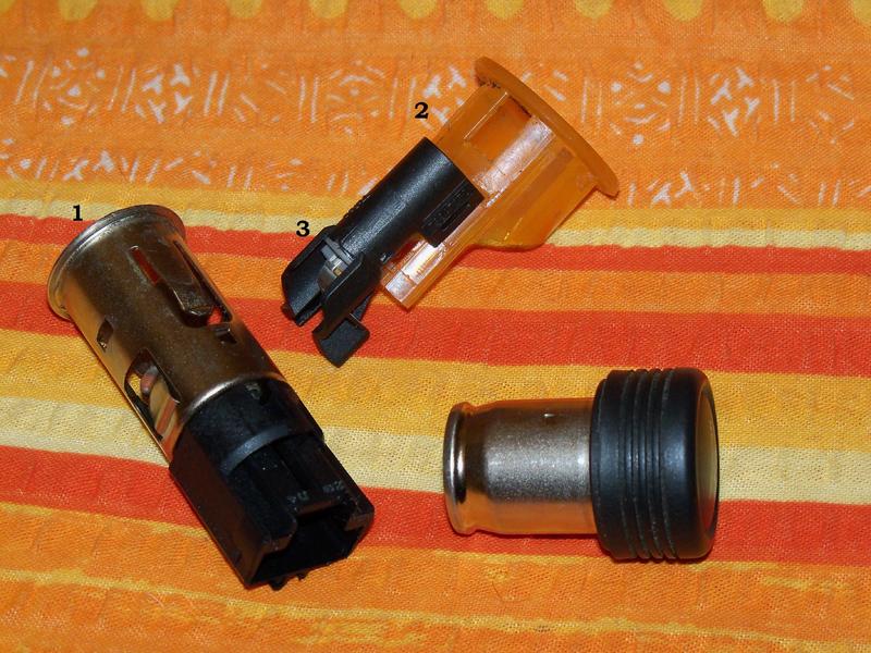

              nick_style nu e din cauza firului ci de la dulia(3) de la bec care e prinsa de plasticu galben (2).Bagi o surubelnita lata si scoti de acolo bricheta cu totul(1+2+3), o sa observi ca nu iti iese de tot bagi surubelnita intre plasticu galben(2) si bricheta(1).Dupa ce ai scos bricheta(1) mufa iti iese singura si dupaia scoti si invelisul brichetei adica plasticu galben(2) pe care e si becul(3).
              Sper ca am fost destul de explicit.

                        Pt a umbla mai usor la bricheta scoate protectia aceea de la maneta de viteze(asa zisa piele),ridic-o in sus si mai scoate si butoanele de actionare a geamurilor astfel vei avea loc sa bagi mainile si sa impingi de bricheta in sus,intr-adevar e cam enervanta operatiunea dar daca prinzi miscarea nu va mai fi greu,mufa se scoate usor,atentie la remontare ca partea cu becul sa intre la locul ei.

                          Eu am reusit sa il schimb. Cu o surubelnita lata trebuie sa scoti prima data partea metalica dupa care scoti partea portocalie de plastic. In marginea acestuia este prins acel plastic (care mie imi lipsea, am cumparat unul de la dezmembrari cu 10 ron) in care este bagat beculetul.
