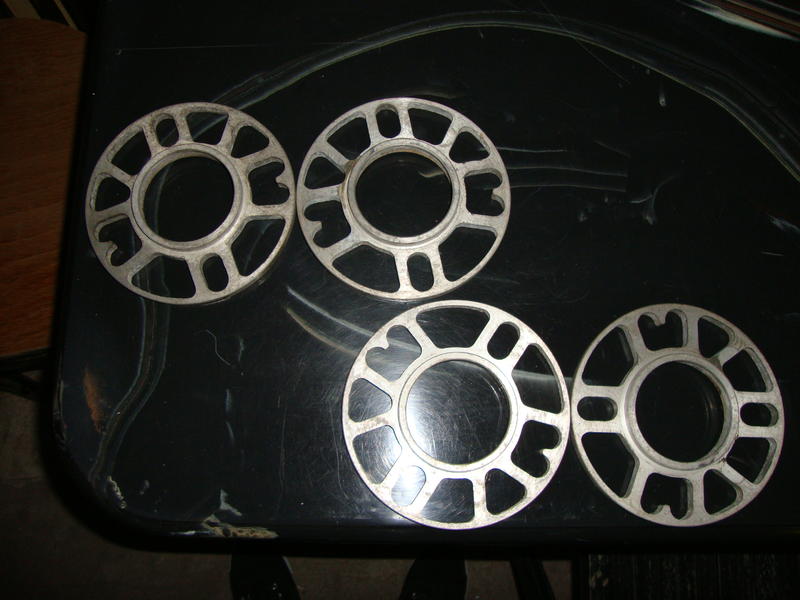

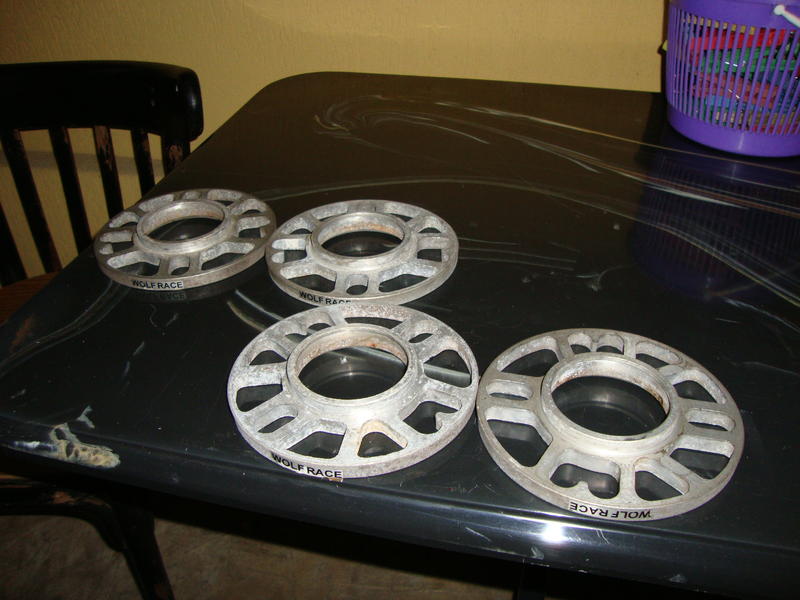

                      Salut , te pot ajuta eu cu un set de distantiere Wolfrace originale de 10 mm + prezoanele aferente la pretul de 220 lei.
                      Iti las si nr de tel : 0769676762
