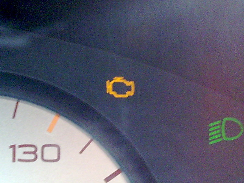

    Sunt proaspat posesor de Peugeot 206, motor 1,4, fabr. 2003 si am o problema mare :
    In timpul mersului dupa ce temp. apei ajunge aproape de 100 grd. si scade , se aprinde un martor galben si bipaie.
    Daca opresc motorul si stau vreo 10 min. masina merge OK.
    Am fost la 2 reprezentante : una la iesirea din Constanta si mi-au spus ca e bobina de inductie si bujiile, pe care le-am schimbat.
    Venind dinspre Cta spre Roman ( aici locuiesc) se aprinde iar marotrul portocaliu si masina incepe sa se innece(dar nu de fiecare data). Ii sun si-mi spun ca acelui martor ii corespund mai multe defectiuni si nu au ce sa-mi faca.
    Ajung acum cateva zile la dealerul Peugeot din Bacau, masina e pusa pe tester si stupoare : Nu e nicio problema, doar un cablu rupt la treapta a2-a a ventilatorului.Mecanicul mi-a zis sa-i schimb si benzina de 95 cu cea de 98.
    Repar cablul, apa creste, apoi scade si iar se aprinde martorul din bord.Am pus benzina Rompetrol de 98 (eu numai de la Rompetrol bun benzina) si nimic.
    Va multumesc si atasez imaginile cu marotrul portocaliu aprins.
    Poate voi ma puteti ajuta.
    Acela e martorul autodiagnostic motor, și întradevăr sunt multe defecțiuni care ar putea duce la aprinderea lui. Aşa am pățit eu la VW după ce am alimentat la o stație Luckoil din Câmpulung, m-am bucurat de prețul mai mic practicat de ei. După ce am ajuns în Pitești și am repornit mașina m-am trezit cu acel martor aprins și asa a stat vreo jumătate de an, deși intre timp făcusem revizia completa și schimbasem inclusiv filtru de benzina. I-am făcut diagnoze peste diagnoze și de fiecare data la o zi sau două după ce ștergea eroarea, martorul se reaprindea. Dădea o eroare de genul insuficiență catalizator și mecanicul suspecta și sonda lambda. Nu am schimbat nimic și acum la aproape un an acel martor s-a stins singur, la început după fiecare plin și se aprindea când era pe terminate benzina, și acum de câteva luni nu s-a mai aprins deloc. Cred ca înainte de toate ar trebui schimbat filtrul de combustibil, și sa încerci sa alimentezi și de la alta stație (MOL, OMV).
    Eu de la Rompetrol am alimentat o singura data într-o iarna și știu ca mi-a murit motorul imediat după ce l-am pornit (asta la 206 diesel), și de atunci alimentez numai de la OMV sau PetromV și nu am mai avut nici o problemă.
    P.S. Şi mersul subturat în combinație cu o benzina proasta poate duce la aprinderea acelui martor. După ce alimentezi cu benzina mai de calitate încearcă sa o conduci câțiva kilometrii mai sportiv, cu turații peste 3-4000.

                          Martorul acela semnaleaza inclusiv disfunctionalitatea bujiilor. Deasemenea, el mai semnaleaza si disfunctionalitati legate de carburatie (amestec, injectie...chiar evacuare gaze) si multe alte probleme, chiar si electrice.
