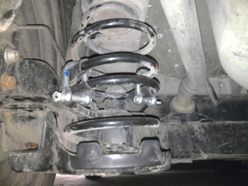

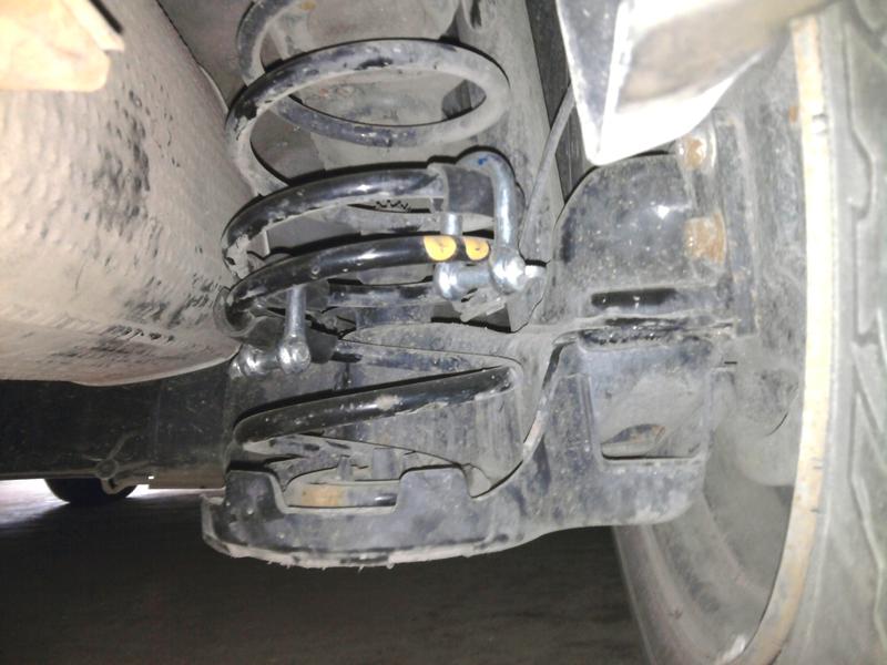

Vreau sa va arat cum am scapat eu de saptiul ala inestetic de mare intre aripa si roata, pe puntea spate. O sa spuneti ca nu-i safe, dar eu unul nu am avut nici cea mai mica problema de cand am comprimat arcurile si in plus, estetic, rezultatul e super.
Atasez cateva poze cu arcurile comprimate cu cheite de tachelaj:naughty2:, precum si cu exteriorul masinii inainte si dupa comprimare. A si era sa uit m-a costat toata afacerea 12 lei si 1/2h sub masina, fara cric.Last edited by 207GF; 14-10-2011, 09:11 PM.Peugeot 207 , 1.4 16v, 90CP , Noir Obsidien.
Se gasesc in comert niste sisteme pentru comprimat arcuri care au la baza ideea de comprimare a 2 spire de arc, mult mai scumpe, ce-i drept si care nu imi inspirau nici mie la vremea aia incredere, asa cum ar gandi oricine, ca nu au cum sa stea chestiilea alea fixate acolo ci o a se plimbe pe arc. Numai ca eu inebuneam cat de urat statea masina ridicata de spate, am luat ideea asta imprumut (fiind si o varianta ieftina), folosind cheitele astea de tachelaj luate de la cel mai apropiat magazin de instalatii si materiale de constructii si care masurate ochiometric, au fost suficiente cat sa-mi corecteze garda pe spate.:thumbup3:.... mai mult au fost un real succes, fara probleme pana in ziua de azi.Peugeot 207 , 1.4 16v, 90CP , Noir Obsidien.
