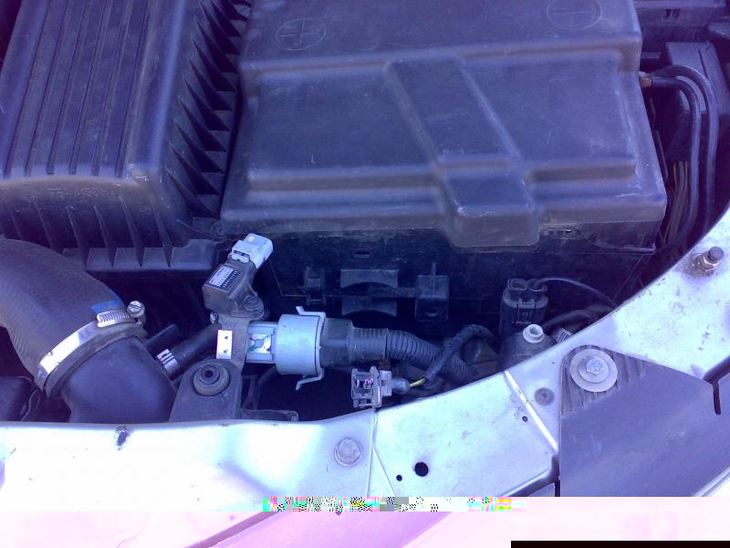

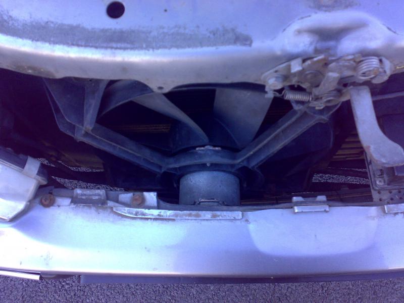

Cu tot respectul, toate au relee. Un singur ventilator are cel putin doua relee, majoritatea au trei. Cum a sspus si @eddard, verifica in cutia din dreapta radiatorului cate relee ai si daca sunt strapate. Exista situatii in care releul e "sudat" si atunci ramane ventilatorul cuplat. Termocupla? Din cate stiu, comanda se face din comp in urma informatiilor primite de la senzorul de temperatura lichid de racire.
Ventilator pus pe direct
Deci nu ai prins in poza cutia cu relee, fa o poza ceva mai panoramica (nu doar jumatate cum ai facut prima oara), posteaz-o si apoi iti poate spune cineva daca lipseste. Ai exact acelas model ca al meu si sunt sigur ca ai acele relee, la fel cum sunt aproape sigur ca unul dintre ele e blocat, nu pus pe direct.Tel contact: 0754047520
Off tare e greu ,dar sa o luam de la inceput: peugeot 406 (modele mai noi 2000-2004) au 2 feluri de ventilatoare un fel cu relee si un fel fara ,care are o placa de circuite acoperita cu un fel de cauciuc (sa nu intre umezeala) care primeste direct comanda treptelor de viteza de la calculatorul masinii; cel cu relee se pot verifica daca are o siguranta sau mai multe (maxim trei) arse si care se pot inlocui; cel fara relee numit si electroventilator este capsulat si se schimba cu totul; daca ICERW a postat poza corect dupa servicebox inseamna ca are electroventilator si poate cauta mult si bine cutia cu relee caci nu o are. Bafta.

La mine au incetat sa functioneze pe treapta 1, iar desteptii de la Eurial Militari mi le-au trecut pe direct cu A/C-ul. Am impresia ca pleaca direct pe treapta a 2-a, sau le schimba ulterior. Oricum, daca opresc A/c, nu mai am nici ventilatoare. E pe verificate. Nu stiu ce au facut ei pe acolo, dar nu vor sa recunoasca.

Problema aceasta ca daca opresti clima/AC se opresc si ventilatoarele de racire a motorului cred ca este normala, pentru ca si la mine se intampla acelasi lucru, adica cand pornesc motorul, pleaca si clima, iar daca opresc clima se opresc ventilatoarele. Este posibil sa plece la o temperatura mare pe treapta a doua de viteza, dar nbu am asteptat atat pt ca creste temperatura apei si am pornit iar clima. Vorbesc de modelul vechi de 406 cu 2 ventilatoare.
