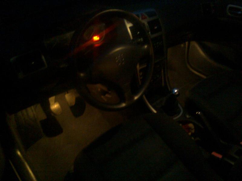

    Pai eu am reusit, am zis mai sus. Am facut poze cu telefonul scuze pt calitatea lor. Acolo aveti poza de unde sa luati plusul si minusul.
    Sa va fie mai usor: o sa vedeti 2 suruburi deplastic albe invartitile 90 de grade si trageti de blocul cu sigurante in jos.

                      In realitate nu sunt asa puternice, asa par din cauza ca pozele sunt facute noaptea. Fiind un modul cu 3 smd-uri..pot anula 1 sau 2 smd-uri in functie de cata lumina vrei.

                        Cam asa arata la mine:
                        Am folosit modulul acesta. E un alb pur, o idee mai "cald" decat un alb rece.
