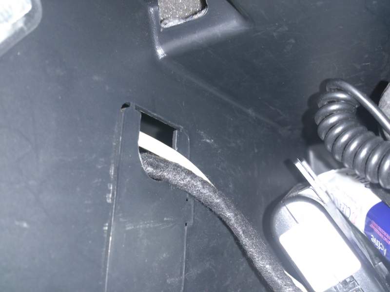

        Pentru 3, eu nu am dat nicio gaura in torpedou, deja era un locas acolo prin care am trecut cablul. Bine, eu nici nu am fixat usb boxul in torpedou, sta pe acolo ingramadit
