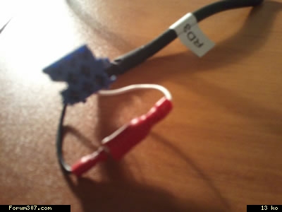

            Activarea mufei pentru magazia de CD-uri / Xcarlink am facut-o pentru doar 50 lei la Eurial. Mai intai am primit cotatie de 50 + TVA, apoi am fost la alt sediu doar pentru ca era mai aproape si mi-au facturat 50 lei cu totul Am un 307 cu radio RD3. Mufa Xcarlink albastra intră unde trebuie și funcționează dar vreau sa va īntreb despre cele două fire care par de masă... cele de pe langa mufa. Nu am unde sa le introduc.. le las in aer? Nu am gasit in putinele informatii printate sau pe net... La firele din poza de mai jos ma refer, am gasit poza pe net, dar un forum in franceza... si firele sunt mufate unul cu celalalt....
                  Si eu am xcarlink pt rd3, si firele acelea le-am unit intre ele si le-am lasat asa. Imi merge ca la carte, cu afisare melodii, nr. cd, si comenzile pe volan merg normal ca de fabrica

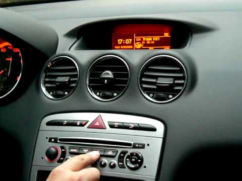

                            • #89
                              I: - se vad pe display numele melodiilor din iPod/iPhone?
                              R: Da, numai daca ai display tip "C";
                              I: - poti schimba melodia din controalele lui RD4?
                              R: Da;
                              I: - care e chestia cu pus melodiile in foldere fixe CD1..6? Pentru ce device e valabila regula asta? Stick infipt in USB sau iPod ?
                              R: Cel putin pe stik nu e nevoie sa denumesti intr-un anume fel dosarele.
                              Mai jos pun un filmulet in care explic modalitatea de lucru a USB Box-ului.
