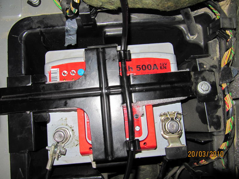

            Dar unde ar trebui sa fie a 2-a baterie ?
            • #21
              In portbagaj, in dreapta spate. Desfaci chederul si scoti protectia aia cu mocheta cu tot. Bateria se afla pozitionata in spatele rotii.
              Tigaia

                  Am schimbat si eu bateria din portbagaj si am facut poze dar vad ca mi-a luat-o altcineva inainte, asa ca nu mai postez si pozele..Cum am ajuns la concluzia ca trebuie schimbata?Ieri masina nu a mai pornit.Invirtea la automat dar nu vroia sa porneasca,iar pe displaiul dintre ceasuri imi arata semnul de baterie descarcata..Asa ca am luat-o batrineste la verificat si am vazut ca nu ii venea motorina.Pompa de motorina din rezervor nu functiona si initial m-am gindit ca este arsa sau poate vre-o siguranta.Am dat pompa jos si am pus-o direct la baterie si, surpriza(placuta), functiona.Mufa de alimentare a pompei nu avea curent pe ea iar sigurantele erau ok.Asa ca am inlocuit si bateria din spate,dupa care masina a luat-o fara probleme.
                  Am ajuns la concluzia ca bateria din fata se ocupa de pornirea masinii iar cea din portbagaj de restul echipamentului electric al masinii.Cind am inlocuit bateria din fata a masinii acum aproximativ o luna, am constatat ca fara baterie,totul era functional pe masina,mai putin electromotorul.Farurile mergeau, claxon, radio, inchidere,tot!Asa am ajuns la concluzia ca mai exista o adoua baterie.Ieri cind am schimbat bateria din portbagaj am vazut ca nici un echipament al masinii nu mai functioneaza fara aceasta.Revenind la problema mea cu pornirea,am concluzionat ca si pompa de combustibil din portbagaj este alimentata de bateria din porbagaj.asadar ,daca aveti probleme cu alimentarea,inainte sa luati o pompa noua,verificati daca aceasta este functionala,caci s-ar putea sa fie de vina a doua baterie.Si sa nu uit! Pompa se gaseste sub bancheta din spate in partea dreapta,sub un capac rotund de cauciuc cu diametrul de vre-o 12-15 cm.restul detaliilor despre pompa de combustibil o sa le pun intr-un topic nou,pentru a nu polua.Acesta este doar despre baterie.

                    • #25
                      Cu placere AUREX ! Si inca ceva important...Nu faceti ca mine!Adica dupa ce am identificat problema ,am inchis portbagajul(masina fiind parcata in fata blocului) si am plecat dupa noua baterie,cea veche fiind scoasa de pe masina.Cum spuneam in postul anterior,fara bateria din spate nu mai funcioneaza nimic,adica nici incuietoarea de la portbagaj.Marele meu noroc a fost ca in timpul operatiunii de desfacere al panoului interior de la portbagaj,am rabatat si bancheta din spate.Asa ca ne mai putind sa deschid portbagajul m-am bagat cut tot cu baterie inauntru si i-am pus bornele cit sa pot sa-l deschid.Daca nu aveam bancheta din spate rabatata nu stiu cum mai ajungeam sa pun bateria la loc fara sa fortez capacul de la portbagaj.Asadar, aveti grija sa nu patiti (mai rau) ca mine!
                      • #26
                        1. Poti rabata bancheta si din interiorul masinii, deschizind trapa pt schiuri si tragind de cele doua butoane mici rosii, situate in spate banchetei.
                        2. Daca porneai masina, ti se activa circuitul electric secundar si puteai deschide foarte simplu portbagajul apasind pe butonul sau, fara a mai fi nevoit sa te strecori inauntru. Nu cred ca ti-a fost prea usor.

                          • #28
                            Mai sus ai doua poze edificatoare si explicatia locatiei celei de-a doua baterii.
