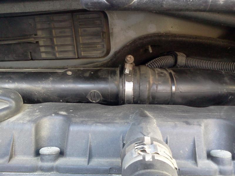

Salut,ce spuneau ceilalti colegi cu desfacerea imbinarii celelor doua tuburi a fost valabila si la mine.am strans-o si acum trage mult mai bine si parca e si mai silentioasa!
Referitor la Egr ,am gasit ceva interesant pt acest tip de motor:se anuleaza valva prin decuplarea ei!
Am atasat o poza ce o aveam la indemana si am incercar,orientativ,sa localizez Egr(2) si cele doua tubulaturi si pozitia imbinarii.Mai intai se da capacul motorului jos si in spatele motorului se afla Egr,vizual e destul de greu sa se vada.Am citit chiar in seara asta ca niste colegi au obturat-o cu un surub de 6.

Are cineva niste poze indicative despre aceastra procedura? Sa stiu mai exact unde sa umblu?Originally posted by Dozer View PostAcel colier se desface din cauza ca tubulatura care continua catre dreapta(spre distributie), are o urechiusa de prindere undeva in dreptul cotului, ce se rupe cu timpul. Pentru a remedia situatia si pentru a nu mai avea probleme cu acel colier de la imbinare, eu am folosit 3 coliere de plastic. Doua le-am infasurat in jurul fiecarei tubulaturi, iar cu al treilea, le-am legat pe primele doua intre ele. De atunci nu am mai avut probleme.

Chiar intentionam sa fac aceasta operatiune dar am rezolvat-o prin strangerea acelui racord.Mi-a aprut de cateva ori mesajul "antipoluation fault" si voiam sa curat egr-ul dar acum e ok.Legat de anularea lui necesita putin timp si vreme frumoasa caci e destul de ascuns si nu prea ai acces.
