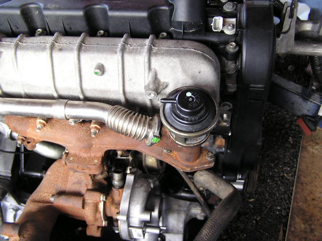

Cum zice si titlul as vrea sa curat EGR. Am cautat pe forum, dar nu m-am lamurit unde il gasesc. Motor 2.0 HDI, 90 cp, RHY,. Care ati facut operatie, va rog postati pasii. Mersi anticipat!!!

FRATILOR!!!!!!!!!!!!!!inainte sa umblati pe la desfundat de EGR, verificati tubulatura de la admidia aerului, adica sa fie strans colierul de pe la mijlocul capacului de la culbutori, acel colier, care de la vibratii se destrange, si ies tuburile unul din altul. Am strans colierul la loc , si acuma trage LEU de NEBUN!!!!
Acel colier se desface din cauza ca tubulatura care continua catre dreapta(spre distributie), are o urechiusa de prindere undeva in dreptul cotului, ce se rupe cu timpul. Pentru a remedia situatia si pentru a nu mai avea probleme cu acel colier de la imbinare, eu am folosit 3 coliere de plastic. Doua le-am infasurat in jurul fiecarei tubulaturi, iar cu al treilea, le-am legat pe primele doua intre ele. De atunci nu am mai avut probleme.BMW 340i F30 | ex BMW 535d F11 | BMW 118d F20 LCI | ex Honda Accord CU2 | ex BMW 120d F20 | ex Peugeot 307 T5
