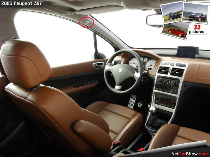

    Aia nu e alarma originala.
    Senzorii volumetrici originali la Peugeot 307 sunt incercuiti cu rosu in poza atasata.
    Verifica ce alarma ai si cauta pe net cum se regleaza sau mergi la cei care au montat alarma.

      Am si 2 chestii d'alea dar sunt puse in dreptul geamurilor din fata .
