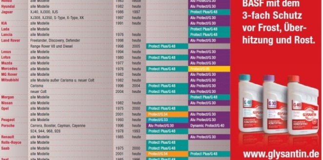

                      Salutare la toti!
                      Am cautat mult pe net, pe toate site-urile posibile si imposibile si am ajuns la concluzia ca pentru Pejo-ul meu singurul antigel care respecta total cerintele producatorului si se gaseste pe piata este Glysantin G30 (roz-movaliu).
                      Producatorul recomanda folosirea antigelului Glysantin G33 sau Revkogel 2000 (acesta nu-l gasesc pe nicaieri). Din cate am citit pe forumul Peugeot si PSA, pe la reprezentantele noastre se pun diferite tipuri de antigel, fiecare dupa cum il taie capul.
                      G33 era produs doar pentru auto Peugeot si Citroen, ceea ce mi se pare o chestie pur comerciala. Vad ca acum nici nu mai este pe site-ul de prezentare GLYSANTIN.
                      G30 respecta aceleasi standarde ca si G33, primul fiind autorizat de mai multe marci de prestigiu.
                      Pe un singur site din Romania vad ca se gaseste G33, care dupa modul de ambalare si prezentare nu mi se pare de incredere. In plus este foarte scump, tinand cont de faptul ca se gaseste doar in forma deja diluata.
                      Pentru detaliere, atasez recomandarile producatorului Peugeot si tipul de antigel pentru diferitele marci. Tot in ultima imagine puteti vedea si culorile specifice fiecarui produs (albastru, verde, roz, roz-bonbon, etc). smile.gif

                        Marketing! Nici in reprezentante nu folosesc antigelurile alea, folosesc Total Glacelf Auto Supra sau compatibile. Pune-i Total sau Hepu G12 (~25-27 lei/1,5 litri) ca nu se intampla absolut nimic.
