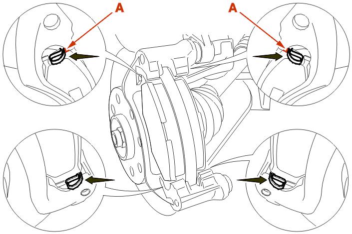

              Placutele pe fata intra foarte usor, scoti pe rand una cate una si le inlocuiesti. Uita-te bine de fiecare data cand inlocuiesti placuta, sa nu o pui pe cealalta. De asemenea, fii atent la pozitia acelor sigurante cu care vin placutele. Daca tii cont de aceste sfaturi o sa fie usor. Pentru spate banuiesc ca trebuie o cheie cu ajutorul careia sa introduci pistonasul etrierului. La unele tipuri de masini merge prin insurubare.

                  Inlocuire placute frana fata.
                  Peugeot 206/2001
                  1.4i 75cp(TU3JP)
                    Originally posted by Alecs.utzul View Post
                    La mine au trebuit sa fie fortate ...si placutele erau identice cu cele vechi :-s... de ce ?
                    Placutele se bag pe interior, nu exterior

                          Salut,
                          Care este exact rolul acelor lamite de pe placuta sau arce de siguranta, nu stiu exact denumirea, desi de fiecare data eu imi schimb placutele, inca nu imi dau seama care este rolul lor.

                            Daca te referi la lamelele plasate perpendicular pe placute,ele sunt senzori de zgomot (vibreaza cand placutele sunt uzate).

                              Da la lamitele din poza ''b3fk225d.JPG'' postata mai sus de daniel.deliu, adica vibreaza asa de tare incat le poti auzi din masina?!
