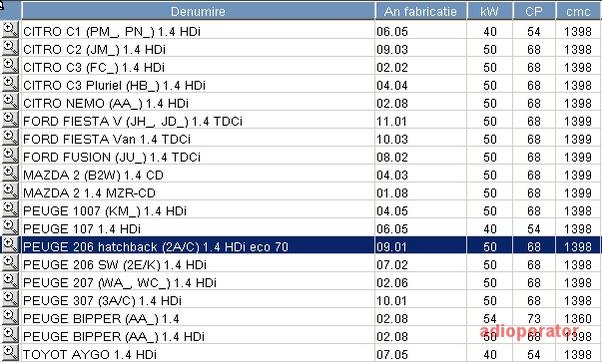

                      @george_moga..cel de fieste 1.4 hdi este identic cu cel de pejo 1.4 hdi? Merci
                      " O sa ajung sus.... =)) BEST 720 dgree Slam Dunk !!!! "
                        E fix la fel ...le-am vazut pe ambele cum arata..
                          Livrarea costa ~25 lei, in imaginea de mai jos este lista de vehicule pe care este utilizat filtrul de motorina de la 1.4 HDI
