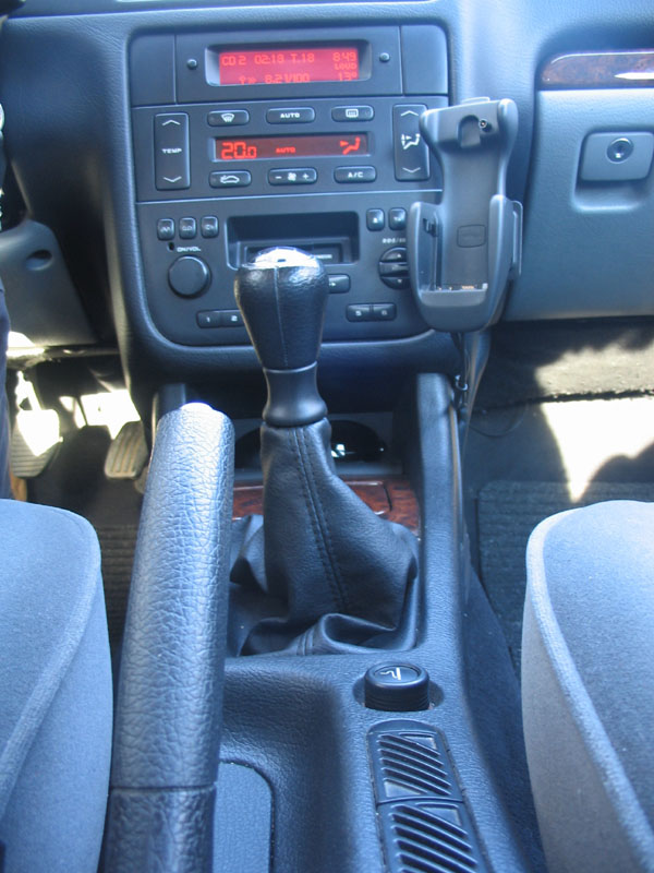

                    - COTIERA o mare prostie......daca se poate numi cotiera
