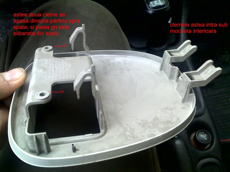

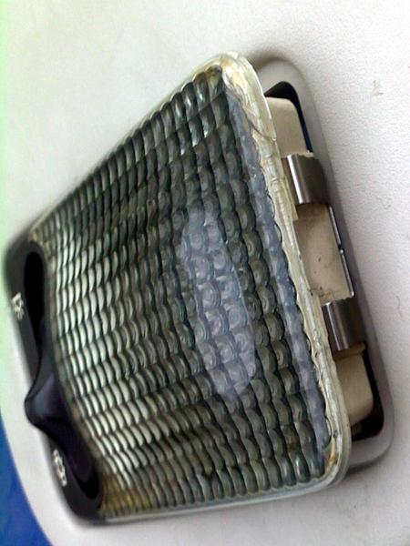

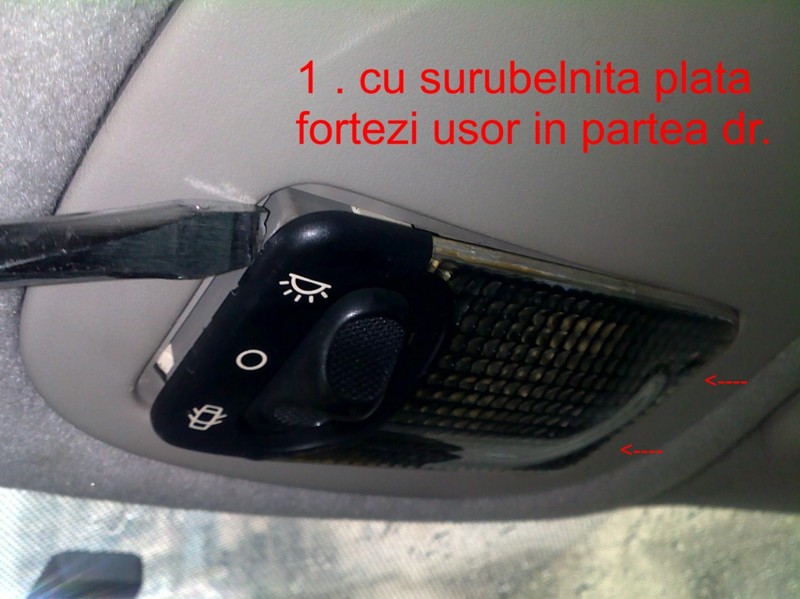

                e tare simplu acuma.... uite pasii
                1. bagi o surebelnita plata in intre masca neagra a lampii si plasticul gri, in partea opusa comutatorului si tragi spre afara, cu un pic de atentie iese.
                2. acuma faci acelasi lucru si in partea stinga, o sa fie mult mai usor.

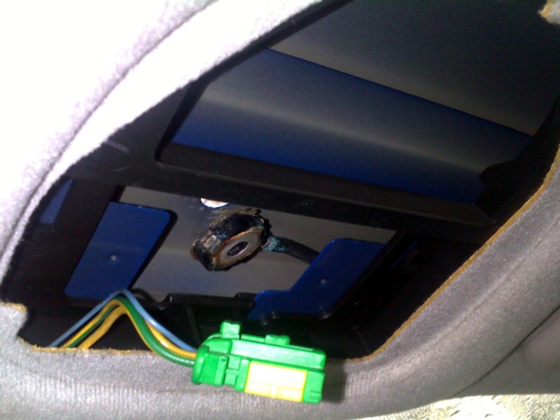

                3. cu lampa scoasa, extragi firele de alimentare din mufa verde/galben.
                4. plasticul gri sta prins in doua cleme mari pe mijloc, le apesi usor si voila tragi plasticu afara.

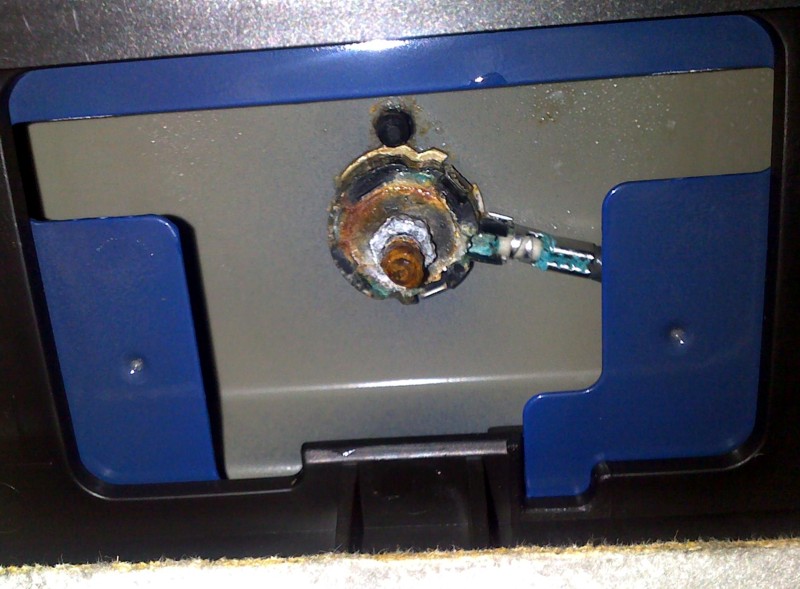

                5. acuma apare surubul care tine antena, are o protectie in forma de oala peste piulita si firul cald de la antena, eu am dat jos oala cu un patent.. era plina de rugina si apa, ma mir cum de mai prinde ceva pe radio..
                6. mai departe desfaci surubul si ai antena libera, urmeaza sa o etansezi cumva ( mastic, silicon, strinsa piulita bine sa nu se mai roteasca.
                Poze in anexa..
