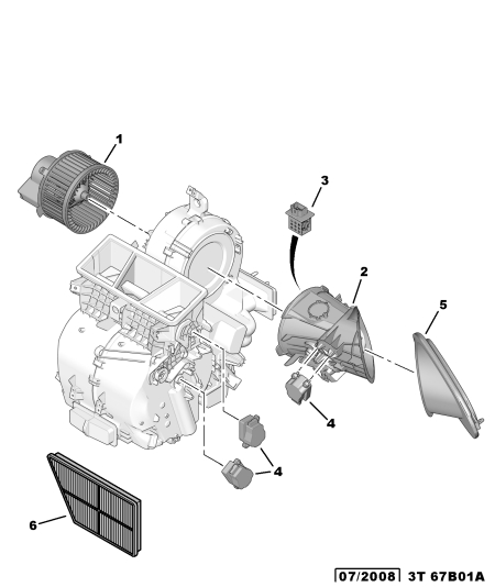

Am si eu o problema foarte enervata de cand am schimbat cureaua de accesori.
De ceva timp mi-a aparut un scartait foarte enervant pe undeva pe sub bord. Se aude si atunci cand merge clima si atunci cand e pus pe "ECO", dar nu tot timpul, atunci cand se aude acel scartait, aerul nu merge la capacitate normala. Dau in groapa merge ok nu mai scartaie, dau in alta incepe dinou. Daca ii dau pe manual pana la puterea a 3-a imi scartaie dupa aceea numai. Cel mai rau scartaie dimineata.
Sa mai intalnit cineva cu problema aceasta? Stie cineva de la ce ar putea fi si o rezolvare pentru problema?Proud member of Club 206

salut acel zgomot care il auzi este cu siguranta de la pulsor (ventilator habitaclu ) dar ne fiind de meserie este foarte greu sa-ti dai seama cum se da jos , am sa-ti trimit o poza sa vezi unde este si ca sa-ti faci o idee trebuie sa scoti coloana volanului de jos , sa dai cablajul de langa volan deoparte ,sa scotii contactul de frana din suport ,desfaci un mic surubel care este pe pulsor cu o cheita de m 5 apoi prin rasucire il dai jos din suport si incepi sa il dai afara foarte greu .daca mai ai nevoie te pot ajuta si cu alte poze .
Multumesc pentru explicatii. Aveam nevoie de explicatii pentru ca poza am vazut-o si eu pe service box. Inca o data iti multumesc. In wk voi incerca dinou datorita explicatiilor tale, sper sa am mai mult succes. Merci.
Daca mai sunt si alti care imi pot da explicatii mai detaileate, le primesc cu placere.Proud member of Club 206
Am schimbat eu ventilatorul zilele trecute, este destul de simplu de scos. Singurul lucru pe care l-am desfacut eu a fost surubul de la coloana volan, cel de jos dintre pedale si am dat tija aia de la volan intr-o parte sa am acces mai bine la ventilator. Ca sa il scoti afara nu trebuie decat sa il rasucesti spre interiorul masinii. Nu este prins in nici un surub, dar iti trebuie forta cand il rasucesti ca este destul de intepenit. Se rasuceste in sensul acelor ceasornic. Daca mai ai nevoie de ajutor poti sa ma suni si iti mai explic 0742335253. Sucees
Merci, cand voi avea timp de lucru sigur te voi suna. Multumesc!
P.S. O poza ceva unde trebuie desfacut poti sa faci te rog, ca eu am un tablou de sigurante prin zona.Last edited by Gheko; 09-10-2009, 07:18 AM.Proud member of Club 206
Multumesc Florin, unde ai zis tu eu am un radiator de aluminium, am dat si de ventilator mai sus, exact sub display doar ca nu am nici o sansa sa il dau afara doar daca desfac tot bordul si nu am idee cum sa fac aceasta operatiune. I-am dat un spray de curatare si putina vaselina spray. Momentan nu scartaie voi vedea maine. Daca va scartai in continuare ultima varianta este sa merg la service din pacate. Din pacate nu e asa "usor" de scos cum ai zis tu si Viorel.
