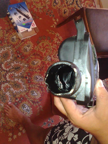

deci masina este sh, probabil a fost bubuita, rezonatorul inca nu a ajuns, ulei scoate, dar nu mult pe la imbinarea dintre rezonator si turbina( pot sa fie si gaze cu ulei), masina este 2007 si are 30000 km......astept piesa sa vad

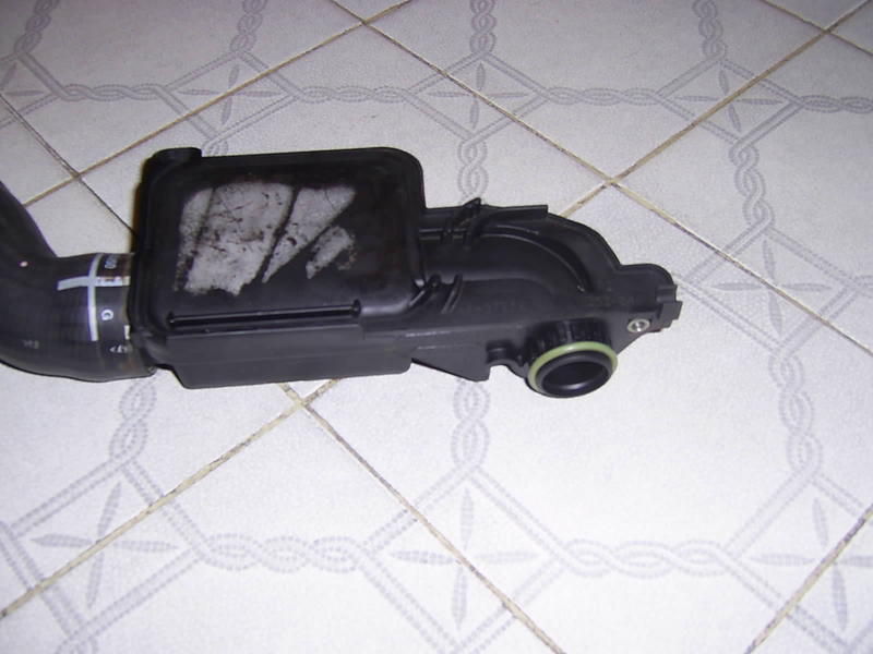

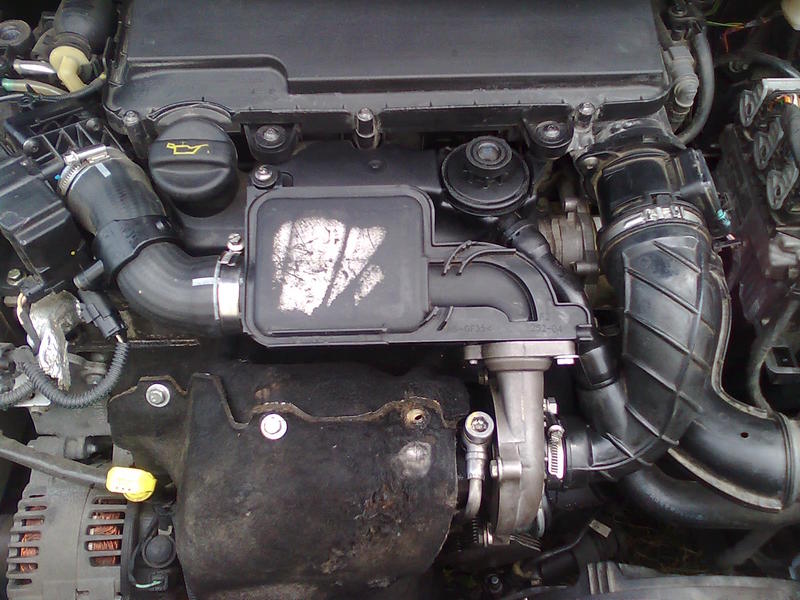

Semnul de intrebare pe care l-am avut a fost colantul de pe rezonator care din fabrica nu exista. Posibil ca problema sa fi fost si cand ai cumparat masina, rezonatorul sa fi fost topit, lipit cu ceva si apoi astupata reparatia cu acel colant.
Nu vreau sa te dezamagesc dar masina cred ca a avut o buba mare de a topit rezonatorul, a fost "lucrata" cu minim de investitie si apoi bagata la vanzare.
Am vazut o multime de 1.4 HDI si nu exista acel colant, daca stam bine sa ne gandim nici nu-si are rostul acel colant atata timp cat este acoperit de capacul cel mare.

Deci vine concluzia dupa investigatia la Eurial Militari : Au constatat urmatoarele, racitorul de ulei spart sau crapat, si sonda de temperatura aer defecta. De la toate astea s-au intamplat urmatoarele : a intrat ulei in instalatia de racire cu antigel, aerul era foarte fierbinte si deasemenea si uleiul foarte incins si au topit rezonatorul schimbat de mine. Turbina, debitmetrul si celelate componente sunt in stare buna de functionare. Piesele costa cam asa : Racitor ulei :450 ron, Garnitura racitor ulei : 50 ron Sonda : 150. Dupa toate acestea o sa trebuiasca o purjare a sistemului de racire si o schimbare de antigel. Oricum nu inteleg dc un asemenea motor sa nu aiba un intercooler si un senzor de temperatura ulei....in fine acum sa inceapa reparatiile.

La prima vedere pe scurt eu asa cred ca s-a intamplat: radiatorul s-a spart, ai inceput sa pierzi ulei, fara ulei cat trebuie motorul s-a incins peste normal, uleiul ce a mai ramas s-a subtiat pana a inceput sa treaca in stare de vapori, acesti vapori de ulei mai multi decat in mod normal prin sistemul de recirculare al motorului au fost introdusi in admisie, antrenati de turbina si bagati in rezonator unde au vacut ce au facut, dupa rezonator este si acel senzor din cate am vazut si normal l-a bulit si pe acesta.
