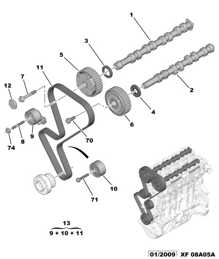

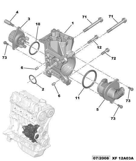

          Salut
          Iti atasez aici poza cu distributia si cu pompa de apa pentru ca nu stiu de ce nu ma lasa sa o pun direct la tine in mesaj .deci trebuie sa te uiti in spatele pompei de apa sa vezi oringul .
