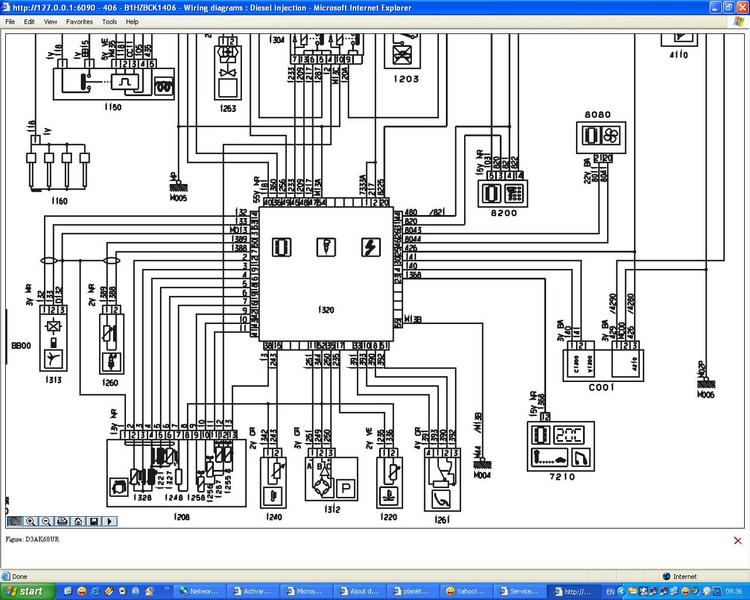

          asta e schema de la al meu 2.1td

            Am gasit corespondentul pinului de la calculator(23) intr-o mifa rotunda in dreaptapanoului de sigurante. Acolo sunt 3 mufe rotunde, iar cea unde am gasin corespondentul este cea de sus, este cumplata intr-o mufa oarba iar firul are culoarea mov. Prin urmare m incercat sa conectez firul mov la pinul 12 din modulul de afisare... nimic. Ce ma face sa ma gandesc acum este ca modulul de afisaj are doar o mufa conectata insa sub ea mai are un rand de pini pentru alta mufa. Continui cercetarea.
