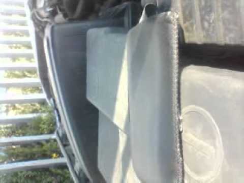

                              Cam aceeasi problema o am si eu, tot cu 1.8 benzina, dar la mine pe langa tremurat la plecat mai are si alte simptome. Scoate un zgomot infernal si la relanti si accelerata, plus ca atunci cand calc ambreiajul pe langa senzatia ca agata se mai aude si un troncanit. Oricum am facut un film ca sa auziti si voi cum face ( cand nu mai este imagine telefonul era pus la motor si eu eram in masina accelerand si calcand ambreiajul ). Urmeaza sa schimb kitul de ambreiaj ( 1000 lei cu totul ) si dupa sper sa scap de aceasta problema.

                                Problema rezolvata. Pleaca de pe loc fara acceleratie, doar din ambreiaj fara tremurat si fara zgomote. Nici gand volanta sau cutie, eu am schimbat ambreiajul 960ron cu tot cu manopera si merge perfect!
                                P.S. in drum spre mecanic a ramas pedala de la amreiaj in podea, deci aveti grija ca ambreiajul crapa repede dupa primele simptome!
